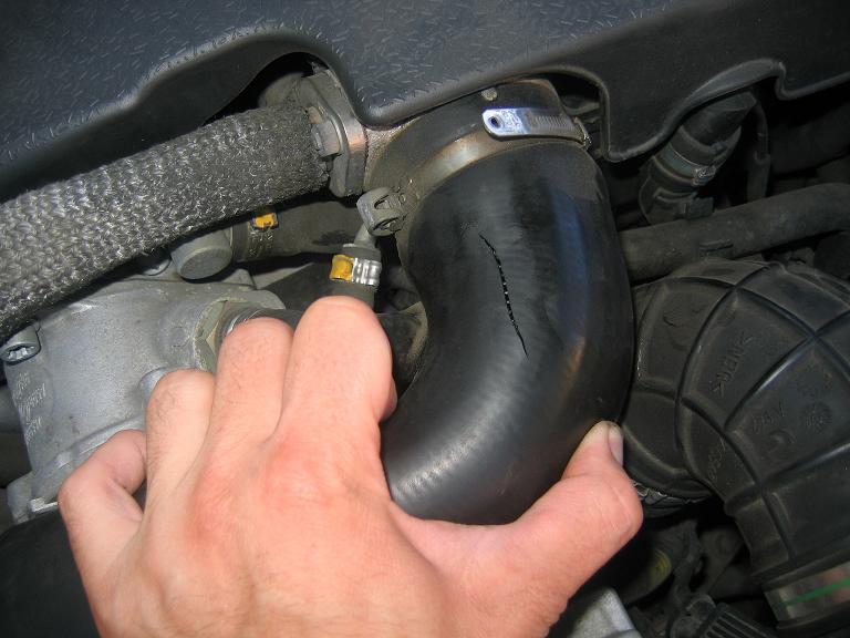

Pierwsza usterka :)
i od razu pytanie jak sie fachowo nazywa ten wąż. czym grozi jazda z tym peknieciem?
> tym peknieciem?
fachowo to to sie będzie nazywać wąż gumowy bądź rura gumowa/elastyczna do .... zlosnik.gif
> tym peknieciem?
Będzie uciekało powietrze i auto zamuli... Tędy jest pompowane powietrze przez turbo.
Pozdrawiam!
Brak wystarczającej ilości powietrza na skutek tej nieszczelności spowoduje zwiększone dymienie i słabsze osiągi oraz efekty akustyczne wink.gif
> akustyczne
ile taki waz moze kosztowac ??
Tymczasowo owiń go taśmą izolacyjną
