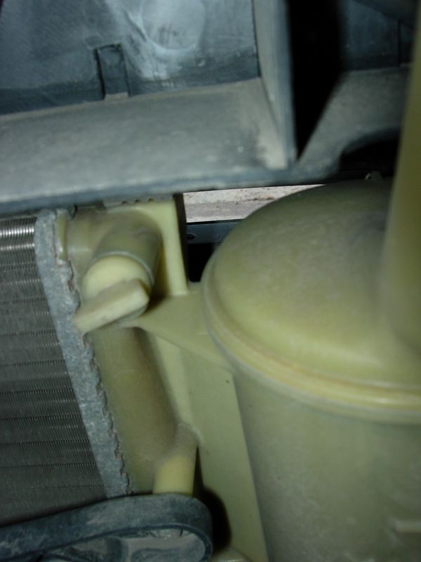

UWAGA DOTYCZY SILNIKA 1.1 (w innych nie wiem)
Koreczek jest po przy zbiorniku gdzie wlewasz płyn.
Stajesz przed maską, pochylasz się i wtykając głowę pomiędzy obudowę filtra powietrza a przód samochodu patrzysz na chłodnicę, na górze chłodnicy jest mały plastikowy korek wkręcony, biało mleczny. Jak nie zapomnę to cyknę zdjęcie.
Zdjęcie zrobione z nad wlewu oleju
I zbliżenie
