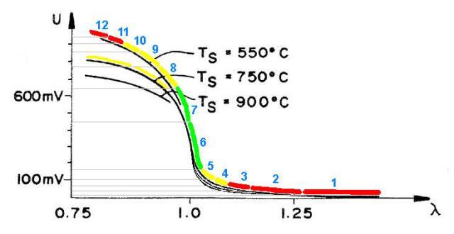

Zakres oscylacji po rozgrzaniu sondy nie powinien wylatywać aż w okolice 1V. Ostatnia diodka z prawej zaświeca się powyżej 940mV, a u kolegi co chwila wskazanie tam wskakuje.
W pdf-ach magnetimarelli przykładowy wykres sondy zagina się po stronie bogatej w okolicy 0,8V, na pierwszym poniższym obrazku z materiałów boscha około 0,85V, a przy mocno nagrzanej sondzie zjawisko zachodzi jeszcze wczesniej. Wtedy żeby osiągnąć napięcie w okolicy 1V potrzeba naprawdę bogatej mieszanki. Na wykresach odczytu napięcia sondy w czasie jakie widuje się w internecie napięcie górne oscylacji sięga zazwyczaj 0,7-0,8V.
Przykład 1 i przykład 2
Druga sprawa, przy hamowaniu silnikiem wskazanie na benzynie powinno polecieć na twarz, do końca po lewej stronie. Na filmie chyba ani razu nie zdarzyła się taka sytuacja. Stąd moja myśl o przesunięciu punktu masy.

Wg mnie twoim problemem jest bardzo duża nieliniowość układu. Coś masz źle dobrane, ustawione na tym blosie. Sens pracy na blosie jest tylko wtedy gdy jego praca jest w miarę liniowa.
