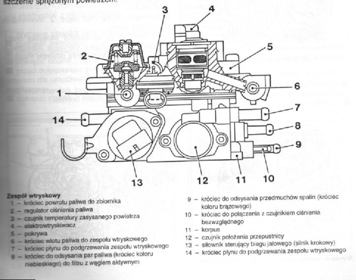

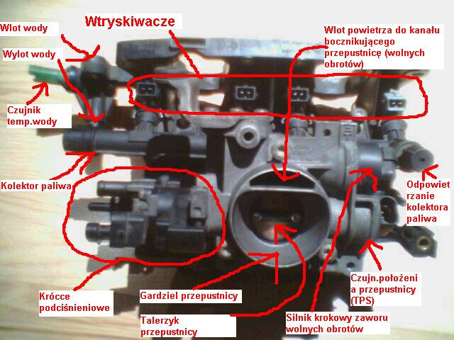

Dokladnie, czyli potencjometr. Do PII 1.2 8V kosztuje cos okolo 100zl. A ile do PI, to nie mam pojecia niewiem.gif
> Samemu wymienie ustrojstwo ??
W PII samemu bardzo sie nie da, bo potrzebny jest specjalny sciagacz do wyjecia starego. A nie pamietam jak to jest w PI. Moze jeszcze ktos inny sie wypowie w tej sprawie.
> 12 odkręcasz i wymieniasz

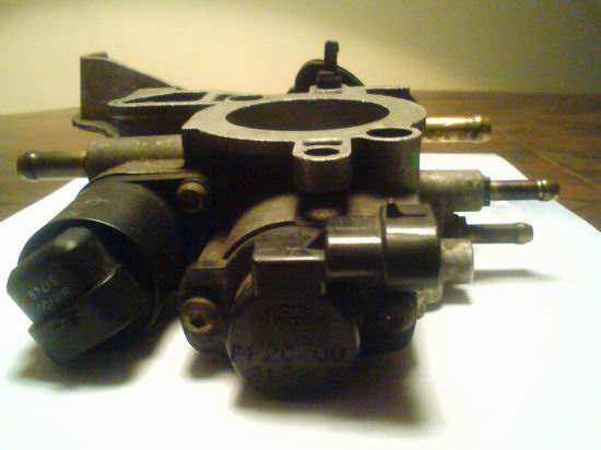

> To moja fotka i do tego z MK2
Mea culpa sciana.gif fotosy mi się pomiąchały - zapisane w katalogu obok siebie icon_rolleyes.gif
