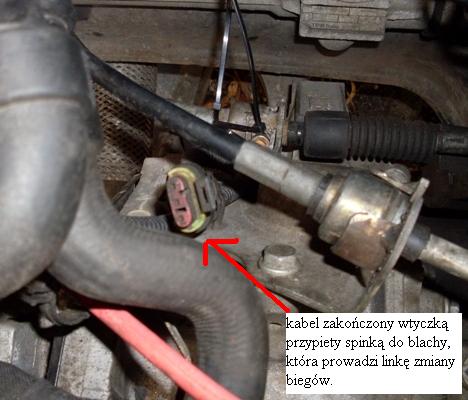

magiczna wtyczka przymocowana na skrzyni punto MK2
tak jak w temacie - odkryłem ją jak wyciagałem skrzynie. Czy ktoś może wie do czego to? Kabel idzie do wiązki pod filtrem powietrza.

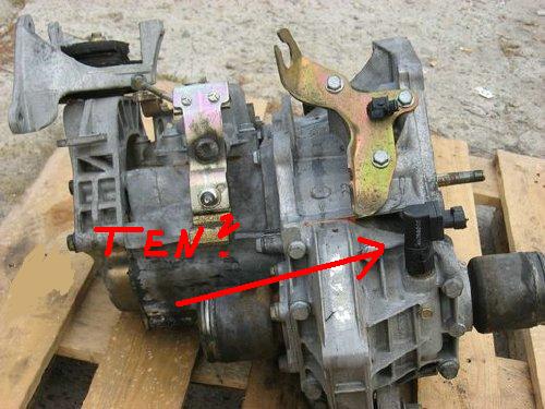

Wtyczka czujnika prędkości mocowana na czujniku w tylnej części skrzyni biegów. Idąc w dół po brzegu skrzyni biegów trafisz na czujnik do którego powinna byś podłączona.
ta tyle ze ona była niepodłaczona a i czujnika tam żadnego nie widziałem chyba że jestem ślepy - a zresztą wszystko działa. Masz może jakieś foto gdzie ten czujnik?
o to chodzi?

Za chwilkę zrobię fotkę a wstawię za 2 lub 3 godzinki jak wrócę do domu.
> o to chodzi?
> jak tak to ja tego nie mam
Tak o to chodzi.

działa wszystko tak jak już pisałem - a wtyczke znalazłem przypiętą spinką dlatego zapytałem do czego jest czego ja nie mam a co bym mógł mieć biglaugh.gif

Wtyczka od czujnkka przedkosci pojazdu.
U Ciebie jest ABS i to własnie ABS produkuje sygnał przedkosci z kół a wtedy czujnik staje sie zbednym , i własnie dlatego ta kostka jest nie podłaczona wcale, w sumie to mogło by jej wcale nie być
