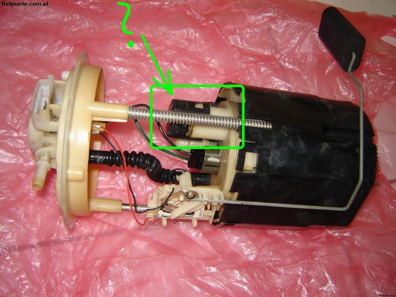

Witam wszystkich forumowiczów i mam taki problem z mmoim PII. Kiedy go odpalam, szum pompy, kontrolki gasną kręce, kręce i nic prócz rozrusznika nie słysze confused.gif. Od czsu do czasu przy dłuższym kręceniu zapali i jest OK albo chodzi nie równo - około 500-700 obrotów ( pali sie wtedy kotr. wtrysku). I tu ciekawa sprawa: jak przytkam dopływ powietrza do filtra to obr. sie wyrównują i tak mu zostaje lub znowu po chwili stają sie "wahliwe". Nacisk na pedał przyspieszenia powoduje gaśnięcie silnika, chyba że zrobie to delikatnie kilka razy to wskoczy na obroty i wtedy LPG (kontr. wtrysku zgaśnie i po przełączeniu z LPG na bene już sie nie pali) . Znajomy mechanik postawił na dwie mozliwe usterki: czujnik ciśnienia i pompe paliwa. A że nie miał czasu na remont wyjawił następujące sposoby rozpału Kropasa: jeśli chodzi o 1sze - opornik we wtyczke 4,7kOhma przegaz i przeskok na LPG ( na nim głównie jeżdże) a 2 gi defekt czyszcenie pompy. Tak też zrobiłem. Na oporniku odpalał od 1szego pokręcenia. Pompe wyjąłem, wyczyściłem czarny kosz( prawie nic nie było) za to w obudowie plastikowej silniczka syf szarobury który to wylałem). Po wyczyszczeniu troche lepiej reagował na dodanie gazu na wolnych za to na wysokich zrobił sie muł na benie. Dzisiaj Kropas powiedział "niiiiie" na takie sposoby, zero reakcji po pompce tylko sam rozrusznik kręcił. Na lince jak go pociagne odpala. Od znajomych usłyszałem następujące diagnozy i zalecenia remontowe: wtrysk, zawory, czujnik ciśnienia bezwzglednego, jakiś zaworek zwrotny pompy, głowica, jakiś czujnik cisnienia paliwa (ogólnie pół samochodu) no i "... najlepiej to go sprzedaj i kup sobie golfa 3ke w dizelku bo golfy 3ki są nie do zdarcia " Koniec cytatu. Oczywiscie w dizelku. Jak stwierdzic która usterka jest najbardziej prawdopodobna? Na dajzelka nie mam na ochoty. Tym bardziej w golfie.
I przy okazji co to jest to zaznaczone na zielono w pompce paliwowej?
Wez jedz do fachowca, podłacz komputer , zmierz cisnienie tłoczenia paliwa i bedziesz juz wiedział co jast grane
Ps. Na fotce zaznaczyłes regulator cisnienia paliwa( czasem pada ale żadko)
