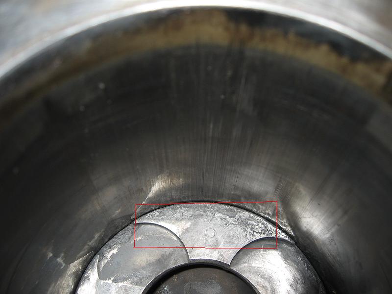

Od pewnego czasu trapiła mnie w moim aucie jedna rzecz, pokazywał się olej w płynie chłodniczym. Została sprawdzona chłodniczka oleju, okazała się szczelna więc padło na walniętą uszczelkę pod głowicą. Po demontażu głowicy moim oczom ukazał się taki widok icon_eek.gif
Wyraźnie uszkodzona uszczelka na pierwszym cylindrze, głowica pojechała do sprawdzenia do Łomianek, okazała się szczelna, jutro czeka ją jeszcze planowanie, wymiana uszczelniaczy na zaworach oraz regulacja luzów zaworowych. Dzisiaj po pracy wziąłem się za czyszczenie bloku cylindrów i martwi mnie jedna rzecz, rysy na tulei pierwszego cylindra, delikatne wypalenia tłoka(zaznaczone czerwonym kwadratem) oraz wyraźnie większy luz tłoka niż w przypadku trzech pozostałych.
Na wszystkich czterech cylindrach progi są minimalne. Nie wiem czy teraz wymieniać ten pierwszy tłok ale przy tych rysach na tulei nie wiem czy jest sens czy to zostawić tak jak jest w tej chwili. Samochód do czasu rozbiórki uruchamiał się na dotyk i nie zużywał zbyt dużo paliwa. Ubywało troszkę oleju ale to raczej przez mały wyciek na uszczelce pokrywy zaworów.

Jednak niezbedny bedzie szlif cylindra, bo rys jest zbyt duzo i sa dosyc glebokie (tragedii nie ma, ale nowe pierscienie dlugo nie pochodza). Najlepsza sytuacja dla silnika byloby przeszlifowanie wszystkich cylindrow na pierwszy wymiar naprawczy, ale dopuszczalne jest zastosowanie pierwszego wymiaru na jednym cylindrze. Jezeli tloki nie sa drogie, mozesz zastanowic sie nad wymiana wszystkich, oczywiscie sa to wzgledy ekomoniczne.
A nie mierzyłeś mu ciśnienia sprężania wcześniej ?
Powiedziałbym że nie ma tragedii al z ciekawości chociażby wyjąłbym ten pierwszy tłok i zobaczył co tam słychać z pierścieniami..
Ciśnienia sprężania wcześniej nie mierzyłem bo w sumie nic nie wskazywało na to że jest coś nie tak z pierwszym cylindrem, teraz po zdjęciu głowicy wiem że powinienem to zrobić. Sprawdziłem jeszcze szczelinomierzem(wiem że tak nie powinno się mierzyć luzów tłok-cylinder zlosnik.gif) bo nic innego nie miałem pod ręką jakie są luzy między tłokami i tuleją. Na 2,3 i 4 cylindrze wchodzi czubek listka 0.3 mm a na pierwszym 0.45 mm. Szlif cylindrów w tym silniku nie wiem czy jest opłacalny i czy lepiej nie kupić drugi silnik beksa.gif

Czyli jak dobrze rozumiem albo zostawić tak jak jest albo robić szlif pierwszej tulei i dopasować do niego tłok i pierścienie. Sama wymiana tłoka i pierścieni przy tych rysach raczej nie ma sensu ??

Absolutnie nie ma sensu, raz ze nowy tlok trzeba spasowac do tulei cylindrowej (ktora w wyniku zuzycia jest zowalizowana, wiec nowy, okragly tlok na pewno w niej sie zatrze), a drugie to rysy na gladzi. Jesli sa naprawde delikatne, to jeszcze przejdzie wymian apierscieni bez wymiany tloka, z tego co widzie to juz niesttety tylko szlif i nowy tlok z pierscieniami. W takim wypadku i tak trzeba rozebrac silnik, wiec warto sprawdzic (pomierzyc czopy walu korbowego, ewentualnie przeszlifowac wal i dac nowe, nadwymiarowe panewki, dobry warsztat, ktory obrabia glowice i bloki sam stwierdzi, czy jest koniecznosc ). Oczywiscie w takim przypadku nie warto zalowac kasy na wszelkie nowe uszczelniacze i uszczelki.
