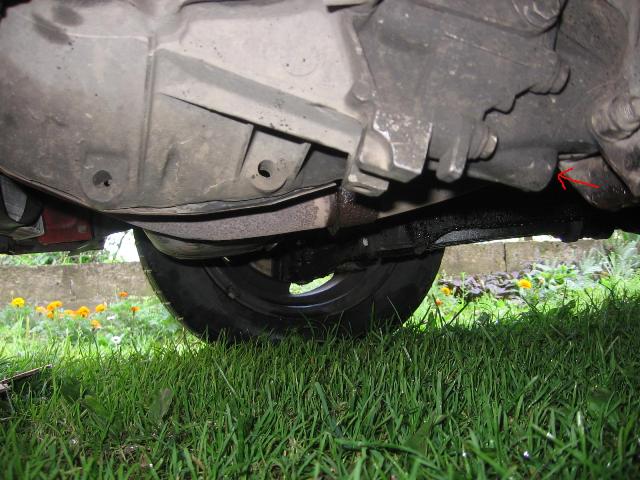

niedawno kupiłem sportinga i tak nie znam jeszcze tego silnika co gdzie i jak wczesniej mialem 700. pojechałem do kumpla zmienić olej w skrzyni biegów (niby mechanik) za bardzo to nie wiedział przez którą śrubke spuścic olej ale znalazł najbardziej prawdopodobna. Wypłynęła nieduża ilość oleju a do skrzyni przez prawidłowy wlew weszło 1.5 L oleju wydawało mi sie to dziwne bo według książki powinno wejść 2.4L i po powrocie do domu sprawdzilem czy dobrą srube odkrecil okazało sie że złą i teraz moje pytanie czy przez śrubke zaznaczoną na fotce wypłynął olej ze skrzyni czy jakiś inny??? niewiem.gif prosze o konkretne odpowiedzi dzieki za góry.

dobra srubka, to jest spust oleju. na mokra skrzynie wchodzi okolo 1.7-1.8l

odkręcasz przelew to powinno zacząc się wylewać ok.gifdo 6 speed wcale więcej nie wchodzi oleju niż do zwykłej,przynajmniej różnica jest niezauważalna ok.gif
