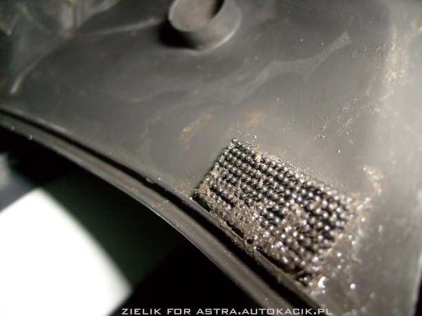

A ja owszem... rozebrałem wszystko, wyczyściłem zalegający syf, zrobiłem kilka fotek i złożyłem tak jak było.

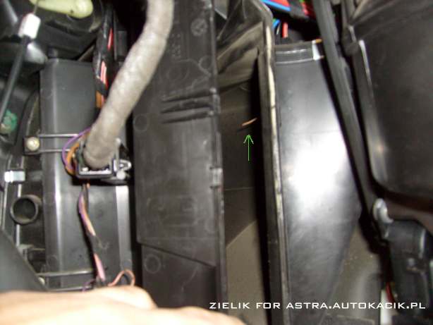

No to trzeba jeszcze raz rozebrać i zrobić czyszczenie kanałów.
Prawdopodobnie nazbierało się trochę materiału organicznego typu liście oraz inne drobiny i jak jest wilgotno to po prostu zaczyna to gnić.
Na potwierdzenie fotka Twojej obudowy filterka PP:

> Ja obstawiam, że to jest ogonek liścia
No dobrze, tylko jak się tam dostać??? Włożyłem tam, przed założeniem filtra, rurę od odkurzacza... to nie wystarczy?
No jak widać nie wystarczyło skoro liście zostały wink.gif Albo spróbować jeszcze raz dokładniej odkurzaczem albo jeśli masz więcej czasu to porozbieraj oslabiony.gif
