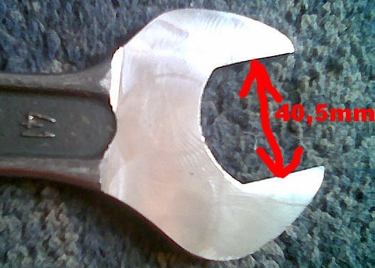

przeglądam oferty sklepów i widzę, że występują dwie wielkości:
- 41mm
- 46mm
interesuje mnie też, jakie "odsadzenie" ma ten klucz... po cichu kombinuję, żeby samemu taki sobie wyrzeźbić ideia.gif

> zna ktoś wymiary klucza do kręcenia pompą wodną?
ja mam zrobiony taki klucz ze zwykłego "41" tylko sfrezowany
do grubości 4mm i troszkę zgnieciony na prasie do 40,5mm

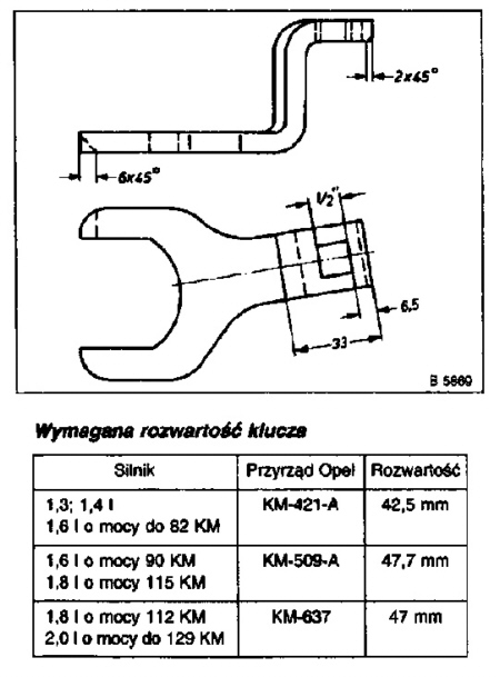

znalazłem w instrukcji do kadeta takie dane
wg tych wymiarów wczoraj wyciąłem klucz, z blachy 4mm
