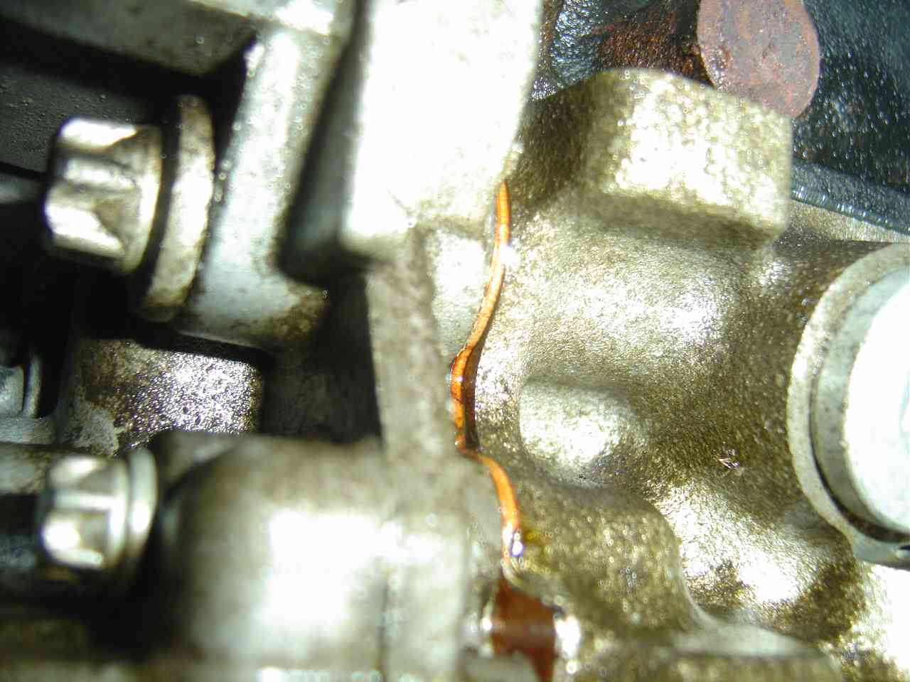

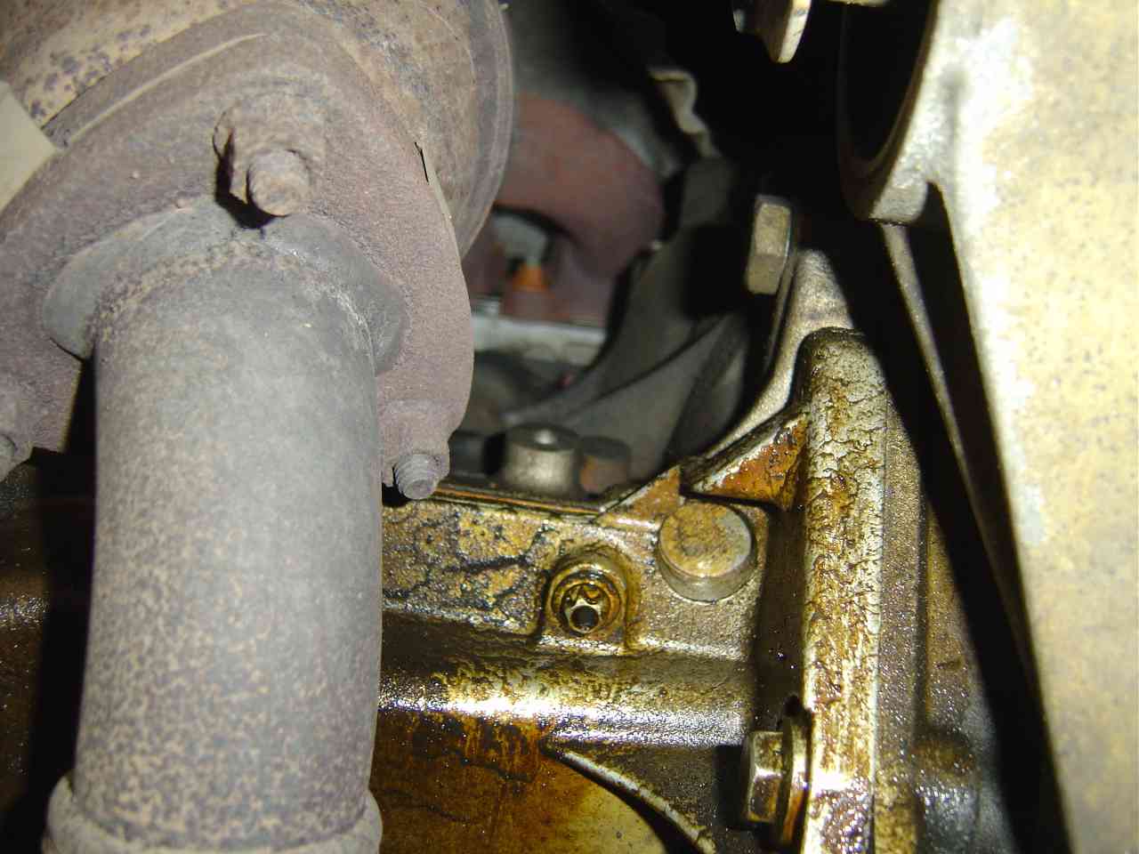

Pomocy skąd ten olej

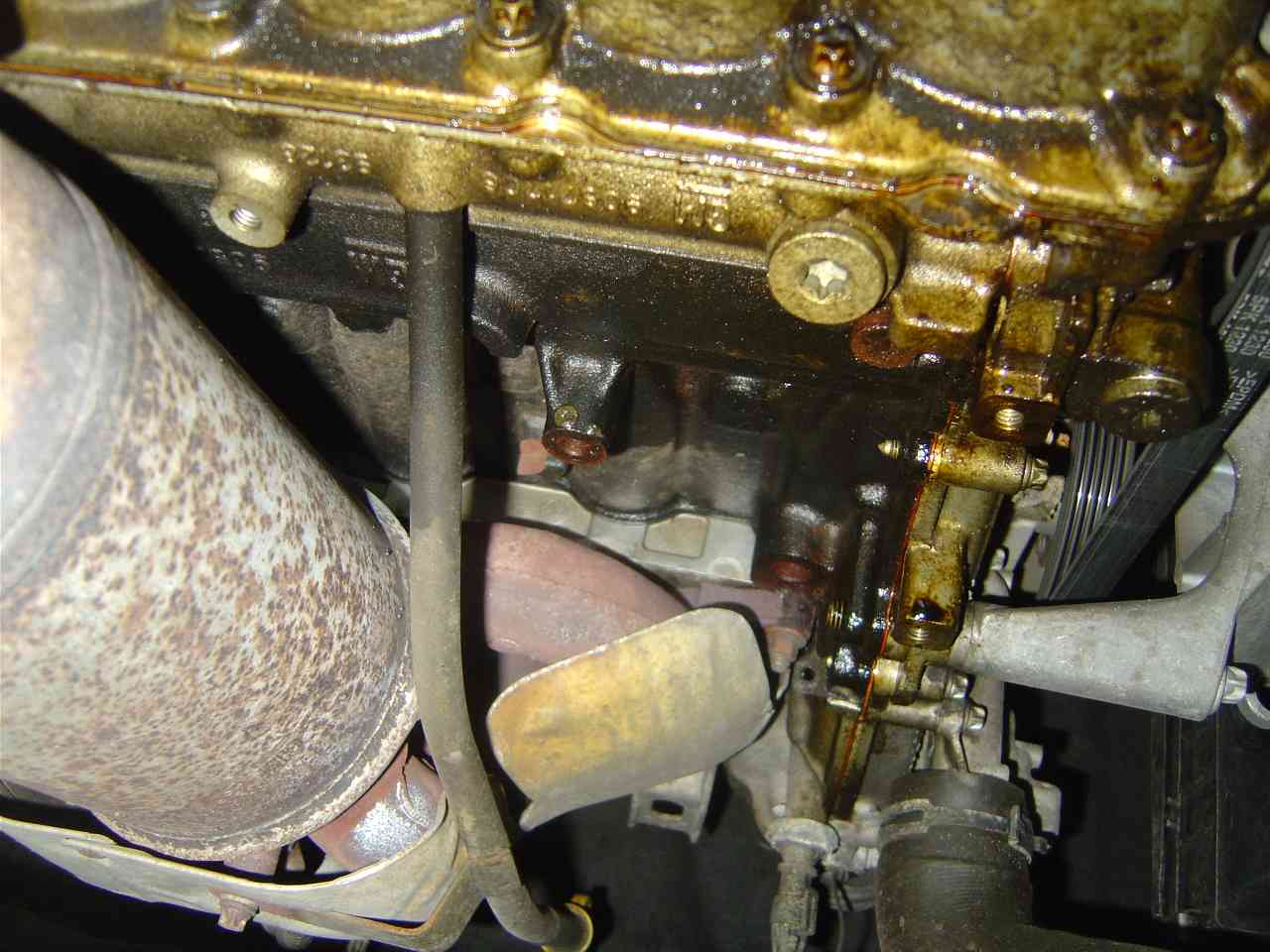

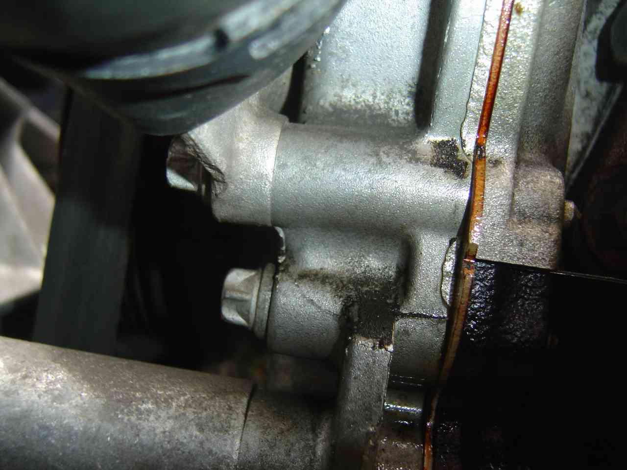

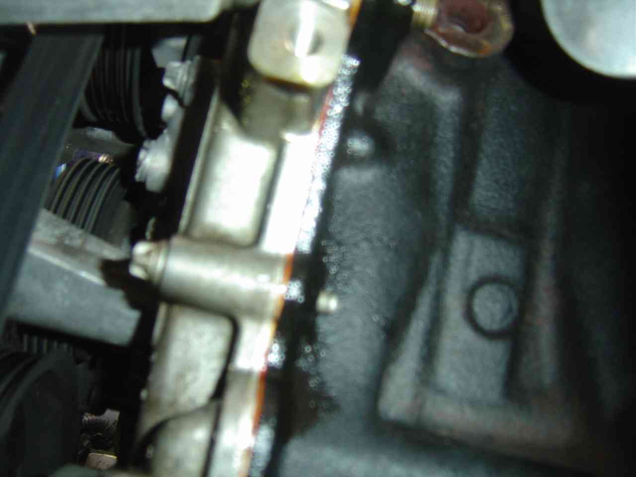

> > Prosze o pomoc

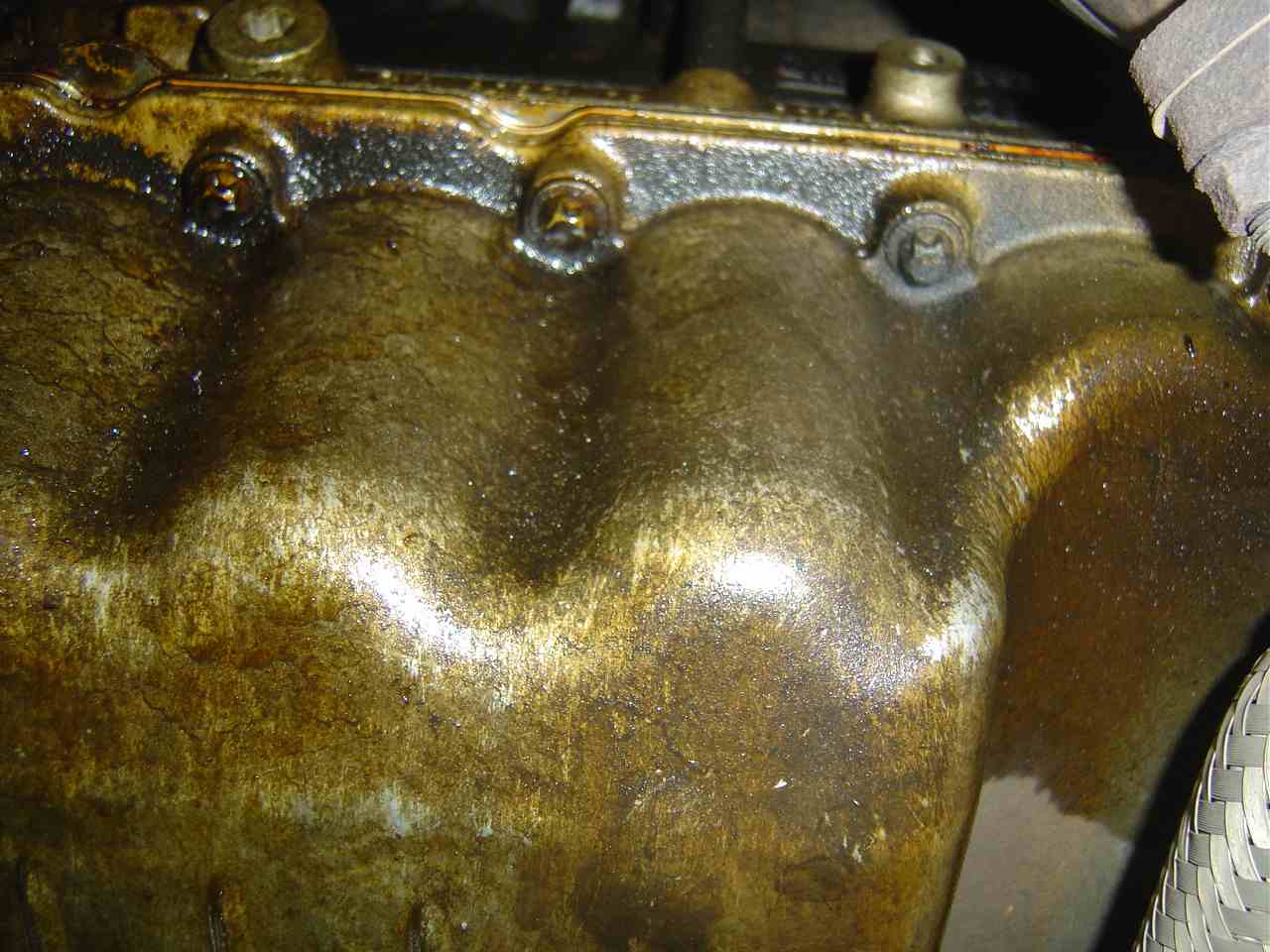

a nie mógł byś tych zdjęć z dalszej perspektywy zapodać?
EDIT: jak pisze sklejek, wygląda to na uszczelkę miski
> > Prosze o pomoc.
dla mnie to wyglada na uszczelke miski olejowej
może wiecej fotek np bloku bądź od strony uszczelniaczy wału
niestety mam tylko te.
to na 99% uszczelka pod miską (a właściwie nad miską wink.gif) olejową

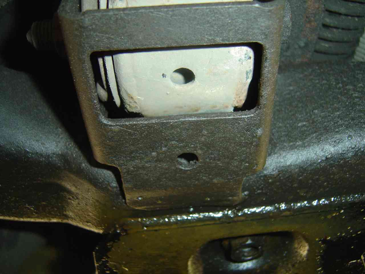

EDIT: aczkolwiek nie podoba mi się to trzecie zdjęcie hmm.gif
Z tego co widzę to silnik 1.2 16v.
Często cieknie z czujnika ciśnienia oleju, jest on wkręcony w głowicę z przodu silnika. Wyciek jak widać z trzeciego zdjęcią ciągnie się od góry silnika.
Najlepiej kupić zmywacz ("do hamulców") i umyć silnik i potem obserwować.
Koszt czujnika 22 zł.
> Umyj silnik i obserwuj skąd się leje
po przejechaniu 60 km
Widzisz uszczelkę na tych zdjęciach? To cienkie jasnobrązowe. Wymień ją.
I na przyszłość zrób fotkę z trochę dalszej odległości.
