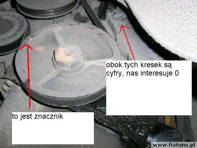

Przydała by mi się teraz taka emotka z osiołkiem i czapeczką z napisem osioł zeby.GIF Powiem szczerze że możliwe że macie racje na fiatuno.pl udało mi się znaleść to co spadło (patrz zdjęcie) odpadła ta mała rolka po lewej stronie...czyli mam rozumieć że będzie żył? zeby.GIF
