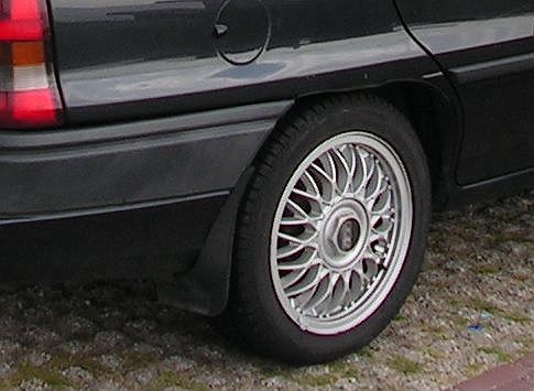

> O widzę że kolega ma podobne felgi do moich

> Być może... fajne i niedrogie
Czy nie są to czasem firmy Postert (lub BBS bo oni tez dla nich robili ) ??
Wyglądają identycznie (z tego kąta zdjęcia) jak moje 15". Masz tylko inne dekielki (patrz moje fotki - strona w profilu
Widziałem twoje foty jak się kiedyś alusami przechwalaliśmy w którymś poście jakoś w ub. roku...
Nie - twoje są inne i różnice są nie tylko w dekielkach. Moje to BBS'y od Golfa GT albo GTI (ale i tak były w kilku wzorach).
