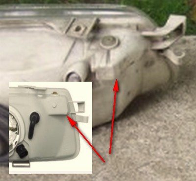

miedzy soba, np. różnych producentów ( ten "ścienty" to Valeo a ten kanciaty to jakaś inna firma)
> Okazuje sie że różnice mogą uniemożliwić prawidłowy montaż.
Co z tym elementem jest nie tak?
> Ale o co chodzi
Przez to ze nie jest sćiety powoduje przecuniecie reflektora na zewnatrz i nie da się zgrac otworów do montażu
A co się dziwisz. W końcu to jakaś firma robiła.
Ja jak kupiłem zamiennik lusterka w opel-shopie to za chiny nie mogę go dobrze spasować z ramką przy oknie i te ostre końce wychodzą po za uszczelkę.

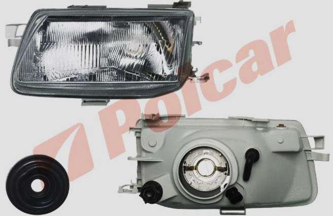

pierwsza lepsza fotka z pierwszego lepszego portalu aukcyjnego:
Oczwiście refl. poliftowy
I kolejny, tym razem zamiennik - również nie ma ścięcia...
Więc dalej nie wiem o co chodzi...
