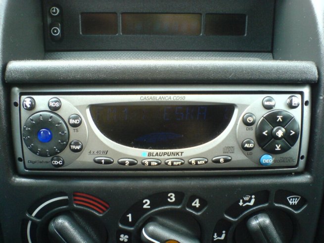

Witam. Od kupna auta podchodziłem kilka razy do wyciągnięcia radia casablanca jak na zdjęciach, i nie wiem jak one jest montowane, ktoś pisał że są na jakiś blaszkach? jeżeli ktoś wie jak wyciągnąć radio niech pomoże. Pozdrawiam.
> Gwoździe wkładamy w otwory i odpychamy na zewnątrz, jednocześnie
> ciągnąc radio.
Z kaseciakiem idzie łatwiej, bo jest gdzie paluchy wsadzić, żeby ciągnąć ;-)
tu tez nie ma problemu, wyciagasz wyswietlacz TID i od tylu wypychasz radio...
