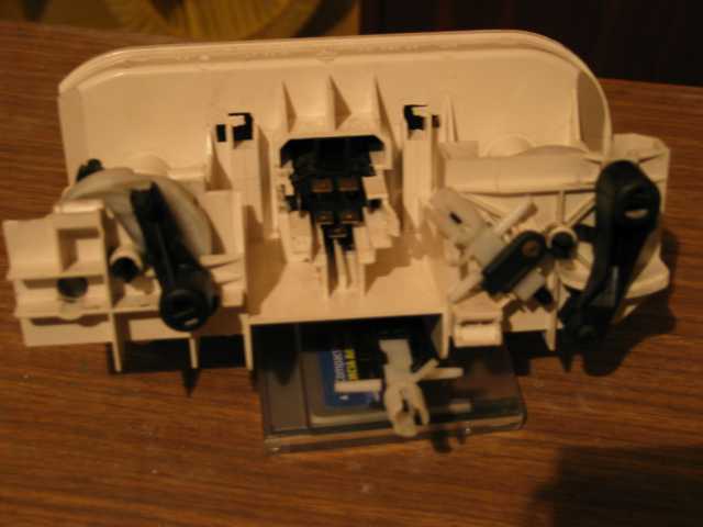

Jak obiecałem, fotke panelu podaję poniżej, niestety z pewnym opóźnieniem. Po lekturze EPC i badaniach wzrokowych rzeczonego panelu nie stwierdzilem żadnych mikrowyłączników działających na elektryczność, a jedynie, zresztą jak wspominałem powyżej, zaworki podciśnienia. Zaworek sterowania zaworem (!) gorącej cieczy połączony z pokrętłem ciepłe/zimne znajduje się po prawej stronie zdjęcia i jest identyczny z zaworem sterowania obiegiem wewnętrznym. Dokąd biegną wężyki od zaworka sterowania zaworem (!), jeszcze nie wiem. To pukanie spod deski to dzwięk domykanej klapy sterowanej podciśnieniem, a nie działania elektrozaworu (wg. mnie, jak się mylę, dajcie fotke).
281280569-panel.jpg Pozdrawiam
