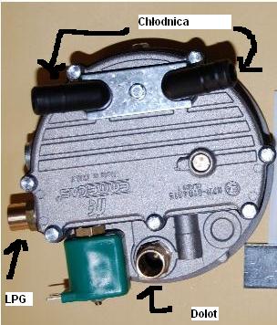

czy jesli zamontowalem zamiast tak ->
( tu gaz wchodzi z prawej strony )
tak jak na tej fotce ( rurke z LPG mam po lewej i ciezko byloby mi przekladac )
to jest to
a) bardzo niedobrze
b) da sie jezdzic wplywu miec nie bedzie
czekam na opinie
> przkladac )
> to jest to
> a) bardzo niedobrze
> czekam na opinie
> Zamontowałeś do góry nogami ?
tak,inaczej nie mam jak gaz doprowadzic
> przekladac )
> to jest to
> a) bardzo niedobrze
> czekam na opinie
Rozkręcałem ten parownik w celu regeneracji i nie widziałem w nim nic, co by mogło działać inaczej w tej pozycji, jak pokazałeś.
To chyba źle patrzyłeś bo do góry nogami to zawór (ten pod zielonym elektromagnesem) nie będzie blokował dopływu gazu, gdy samochód będzie zgaszony. Skutkować to będzie długotrwałym smrodkiem a czym jeszcze to poczekamy na opinie innych.
Tam jeszcze jest sprężynka. Bez sprężynki ciśnienie gazu i tak by go podnosiło i cały zawór by nie działał.
EDIT: Nie pamiętam, czy tam jest sprężynka, ale na 70% jest.
> przekladac )
> to jest to
> a) bardzo niedobrze
> czekam na opinie
Elektrozawór może działać nieprawidłowo to raz. Dwa: frakcje olejowe z odparowanego gazu, które normalnie zostają na dnie parownika teraz będą lecieć prosto do węża z gazem i dalej do blosa. Blos może się dość szybko zapaćkać i blokować w jednej pozycji. Zauważ że chyba wszystkie parowniki do I i II generacji mają wylot gazu w górnej części, a nie w dolnej.
Odwołuje powyższe.
Na dole jest spust szlamu. Jak będzie inaczej ustawiony, to szlam będzie szedł do węża, albo się zbierał bez odpływu.
