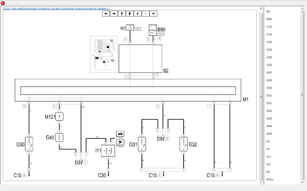

Żarówka bagażnika G40, I11 wyłącznik otwarcia klapy. W momencie otwarcia bagażnika z I11 pin 3 podawana jest masa na M1 E36. To inicjuje pojawienie się napięcia +12V (styk E23 M1) zasilającego żarówkę oświetlenia bagażnika.

Tak to ten sam wyłącznik. Na schemacie powyżej I11. Posiada dwa styki. Jeden uruchamia oświetlenie, drugi sygnalizuje niedomkniętą klapę bagażnika.

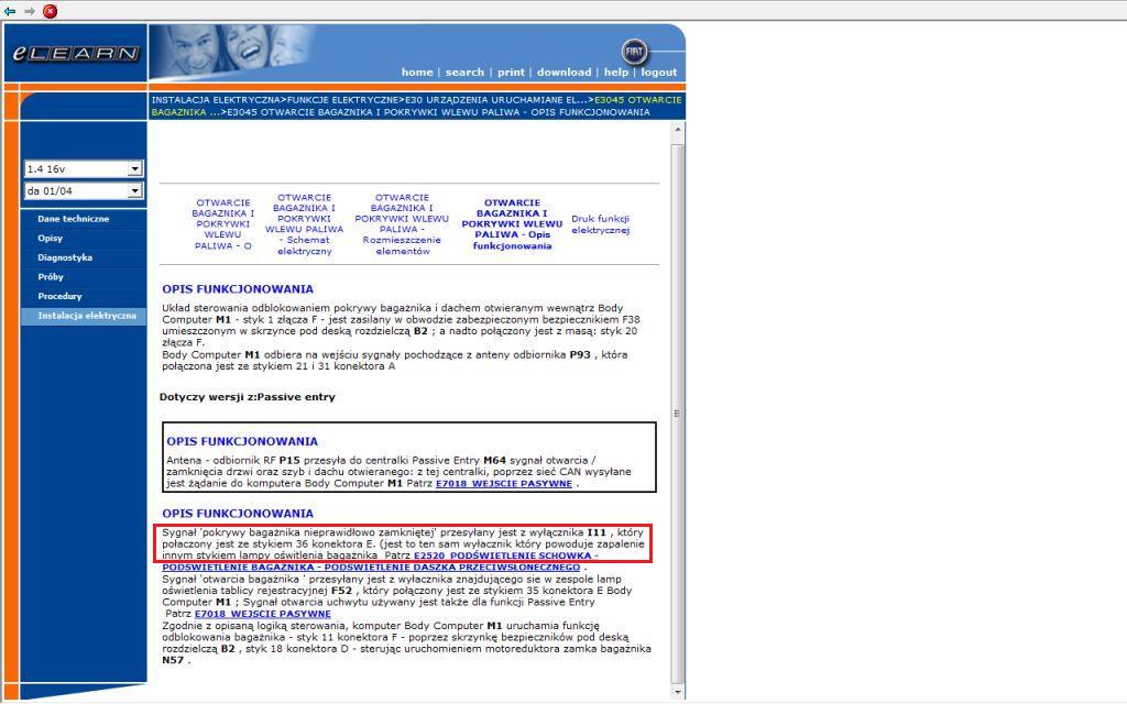

Oto co mówi manufaktura made by Fiat
oj takich kwiatkow to jest sporo wink.gif FiatU nie ma co wierzyć wink.gif Cza rozebrać i wlasno-ocznie sie przekonac 20.GIF
