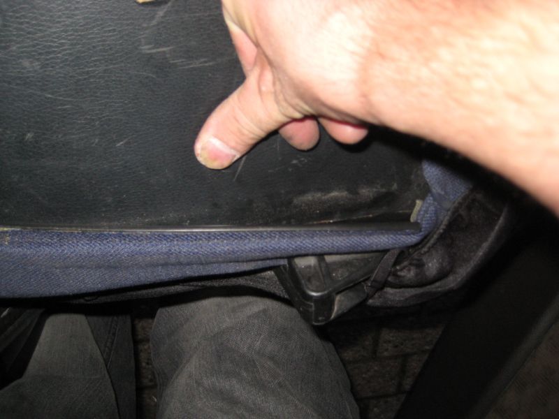

Etam nierozbieralna.
Najlepiej zacząć odpinanie tapicerki od górnego mocowania(to które przesuwasz aby opuścić oparcie) Jest ona naciągnięta na stalowa "ramę" kanapy. Na końcach materiału wszyte są plastikowe listwy które po obróceniu o 180' wpina się w ramę kanapy. Jeśli chodzi o tylna pilśnię to jest ona wciśnięta pod ramę kanapy i wygląda jak by jedyną opcją jej wyjęcia było zdjęcie gąbki. Tu się domyślam gdyż nie rozbierałem całej kanapy a jedynie przed chwilką rozpracowałem zdjęcie samej tapicerki.
Myślę że to Ci trochę pomoże.
