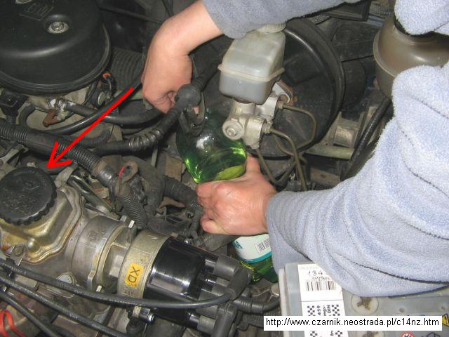

U kolegi w samochodzie od jakiegoś czasu zaczęło ubywać oleju. Ostatnio coraz więcej...
Zauważyłem, że pękła gumowa rura/kolanko biegnąca od pokrywy? zaworów w tył komory silnika i w dół do bloku...
Jak się nazywa ta część? Silnik to chyba jakiś 1.4, wygląda jak ten na zdjęciu... Część oznaczyłem czerwoną strzałką!
Pozdrawiam...
jezeli to idzie do pokrywy zaworow to moze to jest odma ze skrzyni korbowej...

Też stawiam na odmę, ale czy przez nią może aż tak chlapać olejem?
Bo wydaje mi się, że może ciec jeszcze z uszczelki wałka rozrządu przy aparacie zapłonowym...
Zdarzają się w tych silnikach wycieki w tym miejscu? Bo np. w Punto to było dosyć newralgiczne miejsce...
A może uszczelka poszła? Ale w płynie nie ma plam i płyn nie ucieka, pod korkiem oleju nie ma tzw. "masła", nie dymi na biało i w ogóle silnik działa poprawnie tzn. odpala dobrze, nie czuć ubytków mocy...

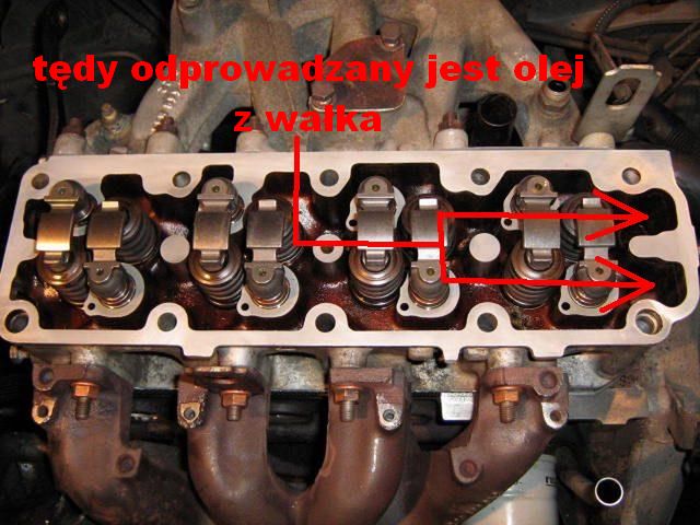

Ta rurka spywa do skrzyni korbowej olej ktory wyplywa z walka rozrzadu i smaruje krzywki zaworow.
nie, ta rurka to odpowietrzenie skrzyni korbowej (odma)
