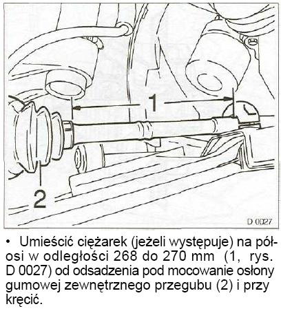

Wczoraj z teściem przyglądaliśmy się jego asterce z okazji potrzeby wymiany przegubu z prawej strony (manual azji przestudiowany) i na prawej półosi znaleźlismy jakiś pierścień, obejmę czy coś podobnego. Znajduje się to mniej więcej w połowie długości, ma jakieś 1,5 cm szerokości i średnicę 4-5 cm. Fotki nie mam niestety. To stardardowy element czy co?
Quote:
W niektórych modelach półoś prawa (patrząc w kierunku jazdy)
ma zamontowany dwuczęściowy ciężarek tłumiący drgania.
Etzold, str. 153
i obrazek (jak powinien być zamontowany):
Bo tak sobie w pierwszej chwili pomyślałem, że jeśli na dość długim w sumie elemencie siedzi taki obciążnik, to to powinno drgania powodować a nie niwelować smile.gif
> to powinno drgania
No ja to zdjąłem (może się będą ze mnie śmiali) i nie odczuwam jakiejkolwiek różnicy, a jak nie widać różnicy to po co wozić dodatkowy 1 kg. Działa to na zasadzie żyroskopu i przy dużych prędkościach obrotowych stabilizuje półoś by nie wpadała w wibrację. Kręcące się koło od roweru można podeprzeć pod oś z jednej strony... Podobna zasada.

W tym przypadku wyszliśmy z założenia, że jak wujek Adam to założył, to niech już siedzi smile.gif
