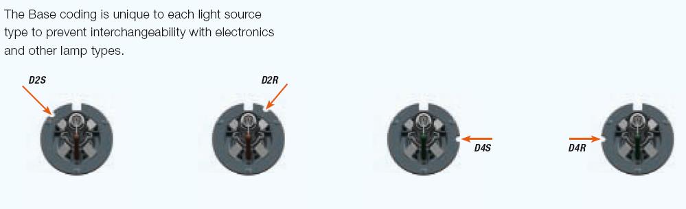

> no i jednak nie dowolne bo pod te zarowlki musza byc takie
> http://www.allegro.pl/item437756853_przetwornice_denso_d4s_d4r_hermetyczne.html
Zaraz zaraz.... cfaniaczek.gif D-H4R taki masz zarnik?? Przeciez to jest mocowanie H4?? CHyba ze osram sie myli sick.gif
Pewnie Ci sie pomylilo z D4 S/R palacz.gif
Oczywiscie przetworica jest dowolna, pod warunkiem ze ma takie same wtyki/gniazda palacz.gif W nowszych xenach masz juz paktycznie ta sama przetwornice do kazdego rodzaju zarnika...z ta sama wtyczka.
> Zaraz zaraz.... D-H4R taki masz zarnik?? Przeciez to jest
