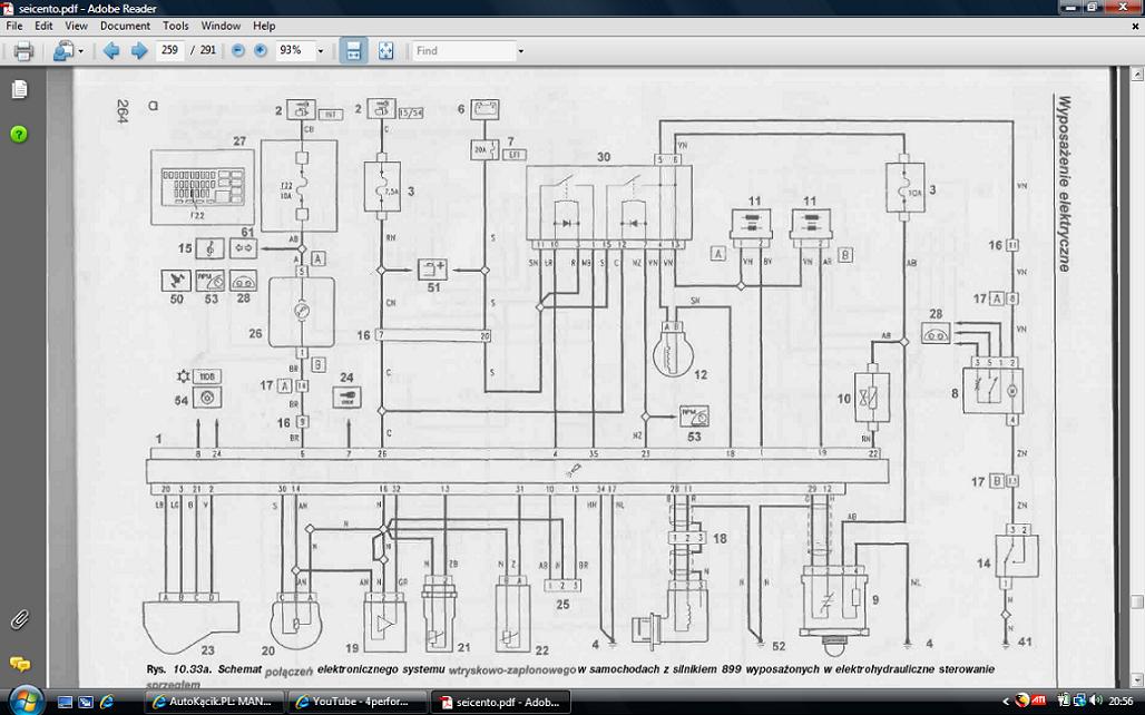

schemat SC 1.1 SPI potrzebny..

A co potrzebujesz? Gdzie mam ale musial bym skany porobic. Wiec najszybciej na jutro. Ewentualnie poszukaj sobie ksiacki od SC w PDF na necie bo tam tez sa.

Z tego tygodnia - siuuup
maly zonk .. potzreba mi schematu wiazki z 2 przekaznikami a nie z jednym podwojnym .. poratuje ktos ? .. najbardziej zalezy mi na kolorkach przewodow .. potrzebne na wczoraj

chodzi ci o przekaznik podwojny? to nic ze na schemacie jest tak narysowany, ja robilem wdlg. tego schematu i zrobilem na dwoch zwyklych przekaznikach ok.gif

nie wiem jak ty mi sie odwdzieczysz hmm.gifzlosnik.gif masz z kolorami:
N - czarny,
B - biały,
A - błękitny,
M - brązowy,
G - żółty,
R - czerwony,
V - zielony,
H - szary,
S - różowy,
C - pomarańczowy,
Z - fioletowy,
L- niebieski.

Panowie jeszcze raz. Mamy wiazke z sc 1.1 SPI z dwoma przekaznikami a nie jednym podwojnym i przewody we wtyczce laczacej wiazke silnikowa z wiazka reszty samochodu sa calkiem inne niz w wiazce z jednym podwojnym przekaznikiem i dlatego potrzebujemy tan schemat. Nie ma ktos skanow z ksiazki o sc??

ja jak przerabialem wiazke w MPI na SPI spineyes.gifzlosnik.gif to kazdy kabelek po koleji sprawdzalem, ktory do jakiej kontrolki, ktory od ladowania, rozrusznika itp. ok.gif tylko uwazaj bo niektore beda zasilane "+" a niektore "-" wiec najlepiej zwierac przez bezpiecznik ok.gif najlepiej robic to we dwie osoby jeden zwiera do "+" (jak nie ma reakcji to do "-") a drugi siedzi w srodku i obserwuje co sie dzieje ok.gifbiglaugh.gif
