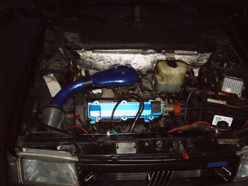

nudzilo mi sie wiec zrobilem takie cos.
musze powiedziec ze przy mrozach -20 jadac w nocy auto ma duzo wiekszego kompa niz jakjest cieplej smile.gif
Dolot w samochodzie LPG II gen to nie do konca trafiony pomysl - bardzo trudna regulacja, czesto niemozliwa.
Poza tym nie da on nic specjalnego - przeciez i tak masz zwezke w dolocie, wiec nie wykorzystujesz nawet potencjalu serii. Jedyne co mozesz sprobowac zrobic to doprowadzic zimne powietrze - ale mozliwe ze i wtedy bedzie gasl zlosnik.gif
> Troche poznoale lepiej pozno niz wcale

mk1 (gabka termoizolacyjna i folia alu, pozniej pokrywa te byla oklejona )
mk2 (termoizolacja 3mm)
a obecnie jest cos takieg i efekty sa o wiele bardiej odczuwalne niz w wersjach poprzednich wink.gif
