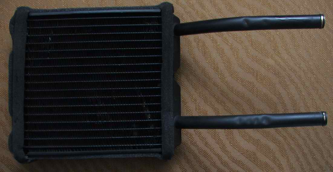

Mam nagrzewnice do OPLA o wymiarach 220mm X 186mm X 38mm. Niestety nie pasuje do mojej Astry (x16sz bez klimy) a chce sie jej pozbyć. Ktoś moze wie do jakiego silnika/rocznika pasuje?

Ha! Jakby był numer to juz dawno bym siebie poradzil. Jest to zamiennik i nie ma zadnych numerow. Licze na to ze ktos ma stycznosc z tematem (sklep, dostęp do katalogów) i bedzie uprzejmy mi sprwdzic jaki nr cześci pasuje do tego elementu znajac jego wymiary. Prawdopodobnie któryś z tych:

Chyba ja źle mierzylem bo mierzyłem wymiary zewnwtrzne. Rdzeń ma jakies 178x178x35mm.
To są wymiary po zewnątrz, czy samej części żebrowanej?
Po zewnatrz. Problem w tym ze na dlugosć ciezko ja zmierzyc. W osi rurek ma jakies 180mm poźniej obudowa ktora nie jest upełnie płaska (scianka przednia i tylna). Na krawedzi daje wymiar 195mm a wymiar maksymalny bez rurek to 220mm. Sam nie wiem jak to dpbrze zmierzyc. Na foce widac mniej wiecej co mam na mysli mowiac ze scianka tylnia i przednia nie jest płaska.
Zmierz wymiary samego rdzenia (części żebrowanej).

dl x szer x wys
180 X 178 X 35
Do mojego x16sz bez klimy nie pasuje. Za wysoka i za dluga (slowa mechanika) frown.gif
Śmiem twierdzić, że to nie jest nagrzewnica od Opla.
Z dwóch powodów:
nie pasują wymiary do żadnej oplowskiej nagrzewnicy,
rurki wychodzą od razu po skosie. W Oplach jest najpierw kawałek prostego, żeby wyjść z obudowy (są tam piankowe pierścienie). Dopiero po wyjściu z obudowy jest zakrzywienie.
Przedmiotowa nagrzewnica prawdopodobnie pochodzi z opla calibra lub vectra I

Na ile procent jestes pewien? Zawsze to jakiś trop... Chce sie jej pozbyc, ale nim ją sprzedam to musze wiedziec co sprzedaje... :/ W każdym razie dzieki wszystkim za dotychczasową pomoc. Czekam niecierpliwie na dalsze wskazówki.
Powiedzmy że na 80%
Zobacz na allegro i porównaj sobie, jest kilka w miarę dobrych fotek po których można coś wywnioskować.
Popatrz, czy nie taka sama?
