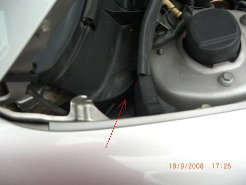

Witam wszystkich.
Chciałem zapytać czy ktoś miał już podobny problem z zalegającą wodą na podszybiu po obu stronach samochodu.
Zbiera się tam wszelaki brud ,który blokuje swobodny wypływ wody i w konsekwencji powoduje dostawanie się jej do wnętrza.
Okresowo pomaga intensywne płukanie na przemian z przedmuchem sprężonym powietrzem.
Może ktoś poradził sobie już z tym problemem.
Będę zobowiązany za wszelkie porady.
Pozdrawiam.
Problem tkwi w odprowadzaniu wody z poszybia miekkimi gumowymi odplywami ktore lubia sie zapychac a na dodatek ku dolowi sie zwezaja Trzeba je co jakis czas wyjac troche gimnastyki dla raczek ale da sie i umyc za rowno te elementy jak i korzystajac z ich braku przeplukac podszybie (nie zalewajac przy tym auta otworem od nawiewu)

morzesz coś wiecej napisać na ten temat?? nie kojarze tych gumowych odpływów....
Tu nalezy szukac gumowych kolanek odprowadzajacych wode
qrde no ja mam taki coś nad serwem ale jest to plastikowe i wygląda jak spłaszczona rurka gdzieś srednicy 5cm i puszcza wode z podszybia nad serwo....o to chodzi??

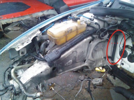

Tylko, że drenaż wody z miejsca, które wskazałem strzałką odbywa się pod autem( po obu stronach analogicnie z tych samych miejsc).
> pod autem
To chyba z innym autem pomyliles
> Nie widzę u siebie żadnych gumowych drenów
sa slabo widoczne dobrze poszukaj
- może są w tej sprawie
> jakieś różnice bravo, brava/ marea?
A ja mam w takim razie bravo brave z kufrem jesli uwazasz ze pisz o czyms innym niz marea
Przepraszam.
Faktycznie się zamotałem.
Skoro są, to muszę znależć te dreny.
Dzięki za pomoc.
to ma być z 2 stron?? czy tylko od kierowcy....?? bo z drugiej strony chyba nie było.....
Z obu stron, wybierz najpierw liście z tych wnęk, w które wpasowują się zawiasy przy zamykaniu klapy.
Tam się mnóstwo śmieci zbiera.
> chyba nie było.....
Jest z obu stron, od strony pasazera jest to na tyle ciekawe, że woda leje się w okolice alternatora , chlapiąc na niego. poprawiłem fabrykę i założyłem wąż przedłużający odpływ z podszybia aż pod wahacz.

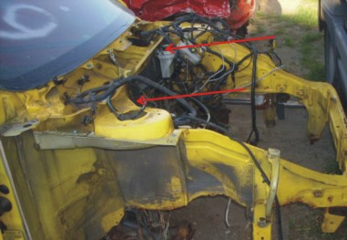

Witam szanownych kolegów,
mam ten sam problem, zastosowałem się do waszych porad tzn. wyczyściłem podszybie i rurki odprowadzające i dalej cieknie woda - wyciek jest pod deską od strony kierowcy cieknie z tyłu skrzynki z bezpiecznikami moze ma ktoś z Was jakąś inną koncepcje na miejsce przecieku bo nie uśmiecha mi się rozbieranie całej deski

zdejmij podszybie i wyczyść wszystko
