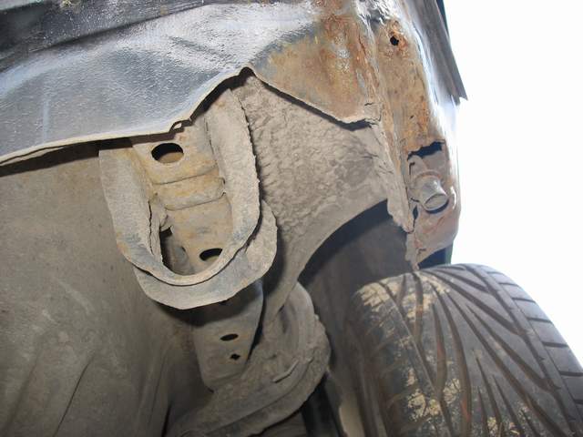

po remoncie silnika Postanowilem zrobic remoncik :
-Wymiana progow
-Wymiana reperaturek nadkoli oraz wlewu paliwa
-konserwacja wszystkich wymienionych elementow oraz podwozia

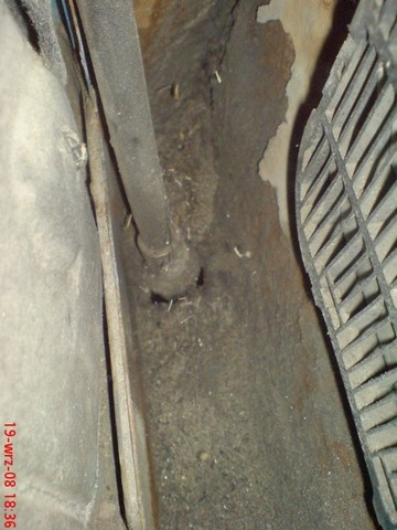

Dodatkowo w bagazniku odkrylem taki kwiatek jak na zdjeciach.
Najprawdopodobniej woda wyciekala z rurki odprowadzajacej do bagaznika tam sie gromadzila i teraz mam kompletnie skorodowana prawa czesc znajdujaca sie pod zderzakiem.
I tu pojawia sie pytanie:co z tym zrobic ?da sie wyciac jakos ten kawalek i wspac nowa blache?
Poradzcie na co zwracac uwage przy takim remoncie(na razie szukam dobrego blacharza w okolicy-a o takiego dosc trudno)
Z jakimi kosztami musze sie liczyc?
dobry blacharz da radę
na pocieszenie: zobacz jak to miejsce wyglądało u mnie:

Dzieki za linka.Zapoznawalem sie z twoja fotorelacja juz wczesniej smile.gif
No troche mnie pocieszyly te zdjecia ze nie tylko ja mam tak zrujnowane nadkole.Ciekawe jak to wygladalo po naprawie cfaniaczek.gif

Co do remontu blachy mam duzo do powiedzenia. Do wymiany poszly progi i nadkola. I tu zaczela sie jazda, gdyz blacharz nr 1 zrobil mi taka rzezbe z reperaturek kupionych w sklepie plus kawalki ze szrotu (bo wlasnie dolu nie bylo, co zreszta na zdjeciu ponizej widac doskonale), ze w koncu zdecydowalem sie na inna opcje. Azja: Twoj wygladal znaaaacznie lepiej...
Pojechalem na szrot i wlasnorecznie wycialem cwiartke z ladnej Astry (a propos ten sam rocznik...), rozszylem po zgrzewach, aby uzyskac poszycie zewnetrzne, nadkole wewnetrzne i zakole wlewu (blacha pomiedzy poszycie zew. i wew.) i zawiozlem do blacharza nr 2. Tenze po dwoch dniach oddal moj woz z pieknie spasowanym poszyciem, spawal po oryginalnych szwach, elegancka robota. Tak wiec uzyskalem znowu oryginalne poszycie (w nieoryginalna wstawkę wlewu bardzo ciezko jest dopasowac klapke. Nastepnie zabezpieczylem wszystkie odsloniete szwy masa uszczelniajaca Wurth, pokrylem spod barankiem Wurth (srodki te sa w dziale Smary, szuwaksy i td), profile Tectylem. Efekt koncowy na ponizszym zdjeciu.

Taki kwiatek jak u ciebie to nie jest problem dla blacharza który jest naprawdę blacharzem. Wytnie kawałek blachyb i ją dopasuje w te miejsce. U wielu osób w astrach to miesjce tak łatałem.
