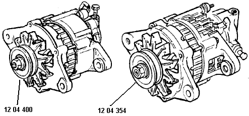

A może ma ktoś numerek katalogowy kółka pasowego?
Altek hitachi, silnik jak w podpisie.
Jeśli altek ma od tyłu pełną osłonę to kółko ma nr 12 04 400
A jeśli z tyłu widać radiator to 12 04 354.
Niestety w ASO kółko jest dostępne tylko z wentylatorem.
A pod nią to chyba osłona, bo nie ma nic przypominającego radiator.
Ma ona takie jakby otwory do wylotu powietrza. Czyli będzie to kółko nr 1.
