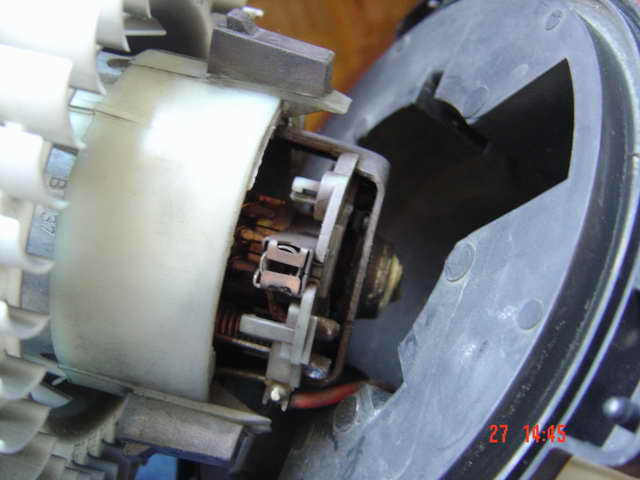

też osobiście odrazu o szczotkach pomyślałem, można wymienić same szczotki, a przynajmniej zobaczyć jak się mają.
281361779-DSCN4591.JPG281361779-DSCN4598.JPG281361779-DSCN4600.JPG281361779-DSCN4587.JPG
Trzeba to po prostu rozebrać wyczyścić i przesmarować a bedzie służyć jeszcze trochę
