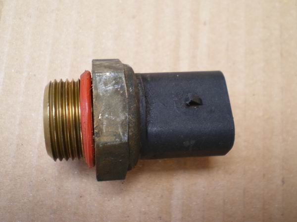

> Warto jeszcze podmienić czujnik w > chłodnicy, kosztuje z 10 PLN, no i wtyczkę przy tym czujniku. nie wiem czy o tym mowa ale jak coś to już kupione i jutro biorę się za wymianę. tu link allegro O to chodzi?? tylku kur.... sprzedali mi bez tej podkładki... trza będzie jutro znów podjechać.

O taki czujnik, tę podkładkę, to sobie możesz samemu zrobić z jakiegoś zaimpregnowanego papieru, albo gumy. A spiąłeś wentylator na krótko ?

> Chyba nawet lepiej dać gumową
z gumą to może być gorzej bo raczej nie mam nic na stanie, ale podjadę jutro do jakiegoś sklepu to coś powinni dobrać.

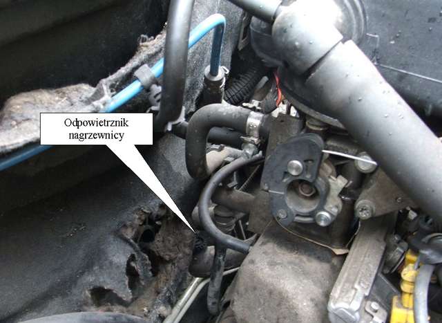

teraz kolejne pytanie: czy jest tylko jeden odpowietrznik czy dwa??
zdjęcie zapożyczone z jednego z manuali:
> no to mam jeszcze zapowietrzony układ pochlastać się idzie.
jeden na chłodnicy i jeden na nagrzewnicy
obydwa trzeba odkręcić, czy wystarczy jeden??
obydwa, jeden ci nic nie da.
Odpalasz samochód, odkręcasz obydwa, czekasz aż się zagrzeje i pójdzie płyn przez ten na nagzrewnicy i go zakręcasz, potem czekasz na ten na chłodnicy, jak płyn pójdzie, to też go zakręcasz, wyłączasz silnik, czekasz, aż osytgnie, uzupełniasz płyn i jeździsz z odpowietrzonym układem.

a jeszcze tak do tego odpowietrznika nagrzewnicy. Dobry jest tam do niego dostęp?? Ma ktos może zdjęcia?
> niego dostęp??
Dobry to chyba o wiele za dużo powiedziane
Zdjęcie zapożyczone z manuala dotyczącego wymiany chłodnicy
autorstwa kolegi czterykola
no dobra mówiąc o zdjęciu miałem na myśli inne zdjęcie niz z tego manuala... grinser006.gif ale dzięki za próbę 20.GIF

teraz wracając do nagrzewnicy
to to zdjęcie jest z 1,2:
ja mam 1,1 i czy to jest to??
> mam nadzieję że wszystko będzie w porządku. oleju nie patrzyłem, a
> na co mam w ogólę zwrócić uwagę?? Jakiejś innej konsystencji
> będzie?? Dodam tylko że jakieś 2 tygodnie temu był wymieniony.
> Jeśli coś będzie z UPG to będzie to jakoś widoczne?? Jakie objawy??
Tak, tylko ostrożnie, nic na siłę, bo już kilka osób szukało tych odpowietrzników, jak sobie odkręciło za mocno

Wczoraj mimo odpowiednio wysokiej temperatury nie chcial sie przelaczyc na gaz - czy wskazanie temperatury w aucie jest uzaleznione od czujnika temperatury?
Co u mnie padlo - czujnik ? Gdzie go szukac prosze pomozcie.
