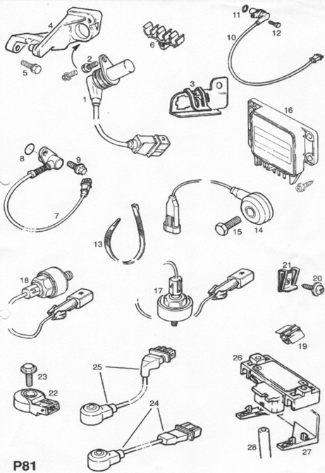

Czy X16SZ ma szujnik spalania stukowego?
Jak nie ma i podlaczysz go pod komputer od X16SZR bedziesz mial problem ze spalaniem stukowym. Obawiam sie ze trzeba bedzie wymienic komputer i wiazke, a przynajmniej podrutowac brakujace polaczenia.

Zarówno X16SZR jak i X16SZ posiadają zawór EGR sterowany elektrycznie, posiadają również czujnik spalania stukowego tylko inaczej wyglądają 14 - x16szr a 17 - x16sz wg załącznika.
Silniki te jak zanalazłem maja inne wałki rozrządu i pytanie czy mają to samo ECU
