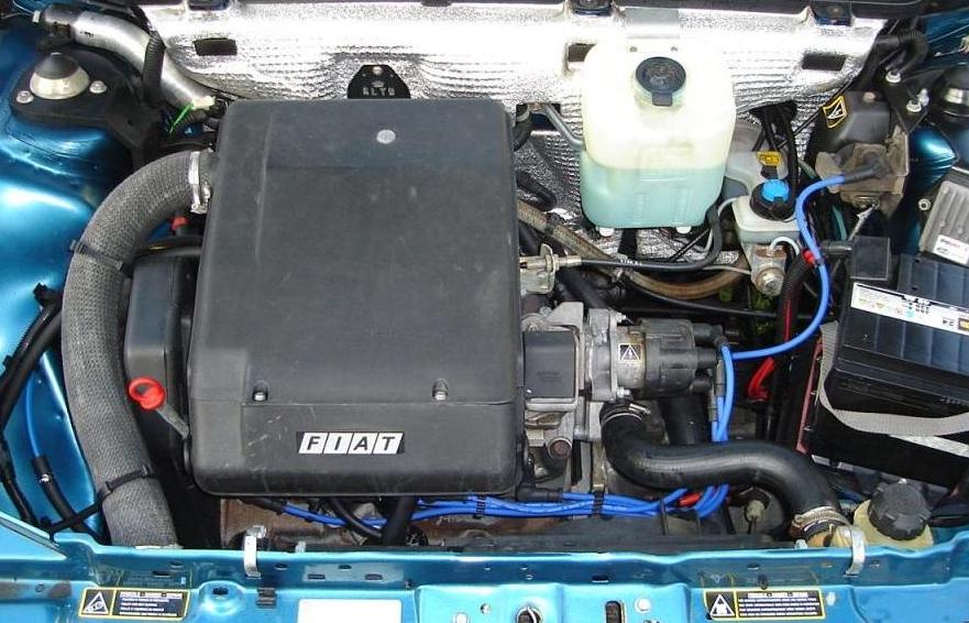

Ja za umycie swojego dałem całe 20 zł 2 lata temu. I był śliczny... a masz tu foto:
Mimo, ze po myciu nie miałem żadnych kłopotów to teraz bym już chyba nie mył silnika. Raz, ze jest w miarę czysty, dwa, że strzeżonego itd zlosnik.gif
