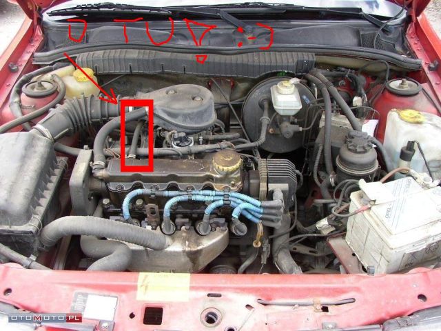

Witam. Chciałbym się dowiedzieć gdzie powinien być podpięty przewód znajdujący się na pokrywie zaworów? Jeden idzie do filtra powietrza a drugi? U mnie wisi sobie i dynda jak ... tak powinno być??
fotka z załączniku

ten "jeden" to nie idzie do filtra, tylko do obudowy przepustnicy :-D
filtr masz w prostokątnej puszcze po lewej stronie...
ten, o który pytasz to odma
myślę, że dwie fotki rozwieją Twoje wątpliwości (źródło: archiwum kącika astry)
"początek" odmy (strzałka w środkowej części obrazka):
i jej "zakończenie" z tyłu przepustnicy:
PS. zdjęcia pochodzą z innego silnika 1.6, ale odma w Twoim jest identyczna ;-)

Dzięki wielkie już podłączyłem tam gdzie trzeba. U mnie tam gdzie winien się znajdować drugi koniec przewodu (okolice gaźnika czy podstawka gaźnika sam szczerze nie wiem) była wkręcona śruba. Chyba poprzedni właściciel inaczej postanowił załatwić ten problem. I Jeszcze raz DZIĘKI 20.GIF

czyli celowo odłączył odmę...
pewnie mocno zarzuca olejem, będzie Ci brudzić przepustnicę
no, ale będziesz w zgodzie z ekologią ;-)
PS. to nie gaźnik, to monowtrysk przeca jest :-D
