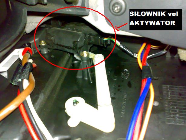

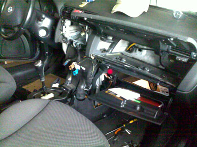

Rokrecilem dzisiaj wszystko co sie dalo zeby dostac sie w koncu do tego silownika i powiem ze latwe to nie bylo:
Fota zrobiona byla jeszcze przed wyjeciem schowka. Czerwona kropa pokazuje lokalizacje silownika.
Spisalem numery i rozbebeszylem druga strone. Okazalo sie ze jest to ten sam co do mieszania powietrza od strony kierowcy - AKTYWATOR 46723328 (bylo sie od razu Liska sluchac mlot.gif)
Wymienilem caly silownik i po dwoch procedurach autodostosowania zaczelo leciec cieple powietrze.
Narobilem sporo zdjec wiec bede to teraz jakos musial wykorzystac zeby.GIF.
Co do samej roboty to powiem ze jest nawet przyjemna bo czlowiek sie nie brudzi. Tylko pogimnastykowac sie trzeba ale chyba rzecza najwazniejsza jest czas. Samo rozkrecanie i skrecanie z powrotem sporej czesci oslon i schowkow potrafi zajac za pierwszym razem ok 3-4h.

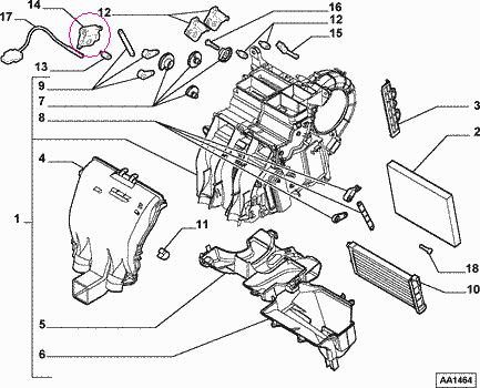

Rysunek nie jest dokładny - sa 2 silniki z obu stron nawiewu / lewa i prawa strona....
Ten pierwszy (nr 4) wystepuje w ilosci sztuk: 1 i odpowiada za nadmuch na szybe przy MAX DEF.
Sa jeszcze cztery inne.
Na drugim rysunku obok tego silownika co zaznaczyles masz dwa kolo siebie (nr 12). Odpowiadaja za kierowanie strumieniem powietrza i sa takie same.
Dwa pozostale (jeden masz zaznaczony na czerwono drugiego nie widac na rysunku bo jest po stronie pasazera) odpowiadaja za mieszanie powietrza skromny.gif

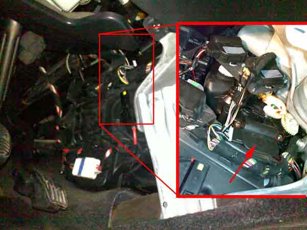

Z tego co piszesz mozna wywnioskowac ze mozesz miec do wymiany silownik mieszania powietrza po stronie kierowcy, jesli nawet po autokalibracji nie trzyma ustawien. Mialem tak samo tyle tylko ze pojechalem wczesniej na egzaminer zeby sie upewnic smile.gif
Co do wymiany to jak zdejmiesz oslone tunelu srodkowego i oslone nad pedalami to ukaze ci sie taki widok (silownik do wymiany masz zanaczony na zdjeciu strzalka - tena sam co nr 14 na zdjeciu z ePER'a):
Trzyma sie on na trzech srubach wiec uwazaj bo ja urwalem ta z dolu przez to ze jej nie zauwazylem.
