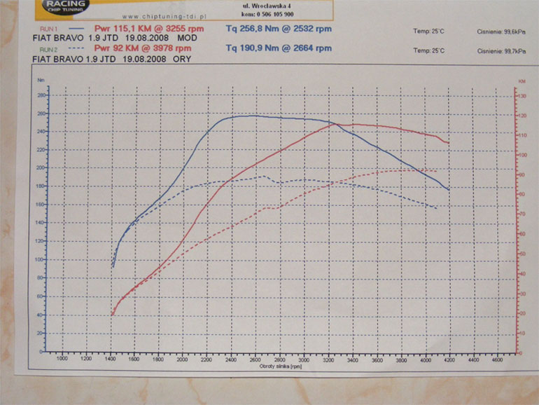

> Po modyfikacji Bravo, niestety dotychczasowe sprzęgło nie daje rady.
Masz spieprzony przebieg krzywej momentu pewnie. Ja miałem 120 i 270 i sprzęgło dawało rady i zrobiłem na tym programie ponad 70kkm.
Mam tak
Przez 2 dni po programie było ok.gif. teraz sprzęgło się uślizguje. Przebieg mam 200000 i nie wiem czy sprzęgło było wymieniane kiedykolwiek. niewiem.gif
> Mam tak
> Przez 2 dni po programie było . teraz sprzęgło się uślizguje.
> kiedykolwiek.
Wykres wygląda w porządku moment przy 2400. Ale jeśli masz nalatane na sprzęgle 200kkm to się nie dziw że się ślizga. Przy takim przebiegu to i bez programu ma prawo się skończyć. Wymień i po problemie. Gdzie robiłeś program?
