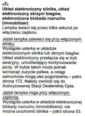

witam od kilku dni co jakis czas zapala sie zolta kontrolka na desce (samochod z kluczem) co ona oznacza bo w zadnej ksiażce nie jest ona opisana-nawet niema jej na rysunku deski.Pomocy

mam laptopa i dwa programy abcom iopeltech2 wiec powinno pokazac co sie dzieje ciekawe czemu akurat ta kontrolka sie zapala jak padała mi sonda i czujnik wałka to zapalała sie kontrolka "silnik"
To ich nr:1550,1555,1525.
moze ktos wie co one oznaczają?
