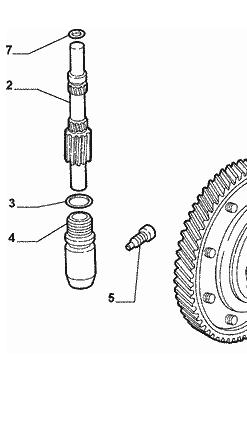

Panowie - potrzebuje rysunek z EPC i njlepiej zdjecie konca linki predkosciomierza znajdujacego sie przy skrzyni. Mam wrazenie ze brakuje mi tam jednej czesci ktora znajduje sie pomiedzy sama linka a bolcem z mechanizmu roznicowego przez co nie dziala mi predkosciomierz w malarii.
Jest w stanie ktos zapodac EPC i zdjecie?
Nie, nie o to mi chodzi. Chodzi o element wchodzacy w ten trzpien, ewentualnie ksztalt konca linki.

w eperze niestety nie widać tego.

a linka nie konczy sie taka nakretka na skrzynie a w nakretce jest "bolec" sciety na polokraglo?ktory sie zazebia w slimaku

No wlasnie cos nie do konca, bo mam linke zakonczona kwadratowo, mam bolec, bolec sie kreci, a linka nie - ma zbyt duzy luz w sworzniu. Dlatego podejrzewam, ze bez zdjecia koncowki sie nie obejdzie.

"kwadratowa" koncowka linki wchodzi do licznika, druga strona ktora wchodzi do skrzyni jest bardziej okragla ale na na koncowce taki maly polokraglu "bolec"

Jak kolega Taquito napisał linka od strony skrzyni zakończona jest walcem o dł- 2 cm i średnicy- 5 mm z klinem o szerokośći 1 mm i wysokośći takiej samej

Masz linkę do skrzyni 700/900.... linka do skrzyni c514 jest zakończona walcem z "uchem" (klinem) - jest to cześć integralna i nie dokupisz nigdzie...

bo ten bolec jest integralna czescia linki
