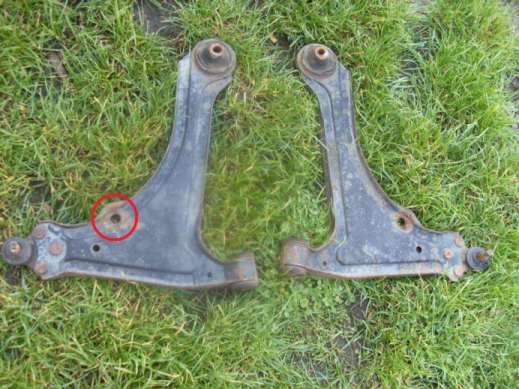

Mialem problem z autem, gdyz stukalo mi w zakretach cos w przednim zawieszeniu.
Nie mialem pojecia co to jest, ale przy wczorajszej wymianie oleju zajrzalem pod spod i zobaczylem ze po stronie kierowcy mniejwiecej w polowie dlugosci wahacza mam pusty otwor, a nad nim wisi jakas belka. Po strnie pasażera jest ona przytwierdzona. Dodam, że belki ida w tył auta skierowane do jego osi.
Czy ten wyrwany element to jak dobrze myśle łącznik stabilizatora. Jesli tak to czy kłopotlowa jest wymiana ??

Tak to lacznik stabilizatora. Wydaje mi sie, ze to niemozliwe zeby Etzold nic na ten temat nie wspominal grinser006.gif
Sprawdz czy masz wciskany na stabilizator, czy przykrecany do niego. Bo sa 2 rozne - z jedna sruba i dwoma.
Jesli jest wciskany to musisz sprawdzic jakie ma fi, bo tez sa dwa rozne.

Zakupiłem łącznik stabilizatora, taki jak potrzeba, tzn. na śrubę [25 zł] , przygotowałem odpowiednie klucze[ kilka zestawów] , małą kątówke z mała tarczą [tak jak mi sugerowano,-brak miejsca], dzien wczesniej potraktowałem WD-40 kilka razyi i do roboty...Po zciagnieciu kola wszystko sie ukazało...Dolna sruba urwana, wiec zabrałem sie do odkrecenia tej duzej, M19 klucz nie ruszył, jeden sie urwał, drugi obrobił [nasadowy i oczkowy]... Sruba zaczeła sie krecic razem z nakretką... Zblokowałem z drugiej strony i ani nie "pierdnie"...Probowałem ja naciąc pilarką, ale tarcza nia siegneła... Załozyłem wieksza, ale wystarczajaco zdartą, ze sie zmiesciła... Nacinałem w kilku miejscach, traktowałem przecinaczkiem i ...nic...
po wielu takich probach... poddałasie... Uffff... Sam montaz, to juz bułka z masłem...5 min... Gdyby nie półoska i wahacz, to dostep byłby dosc dobry...Ciekaw jestem, jak w takich przypadkach zachowują sie rasowi mechanicy..? Moze usuwaja na czas demontazu łącznika stabilizat. półoske, lub opuszczają wahacz...
