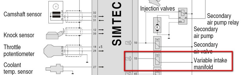

a czy te klapy nie sa przypadkiem sterowane podcisnieniem?
moj braz zamienil u siebie w Astrze G '98 x20xev kolektor z klapami na taki
z Astry F c18xe bez tych klap, bez zadnych modów i komplikacji. Tak wiec
Hmm...
Oczywiście to nie zmienia faktu że bez tego obwodu może działać. Nawet chyba nie ma żadnego błędu związanego z tym sygnałem.
Z drugiej strony to jestem ciekaw jak duża jest zmiana podciśnienia wynikająca z działania tych klap i jaki jest cel tego zabiegu.
> Hmm...
ktory tam jest simtec? 70?
56.5

kolektor bez klap pasuje bez problemu i całkiem ładnie się autko sprawuje
najważniejsze by zostawić podpięty elektrozawór pod instalację bo będą błędy
