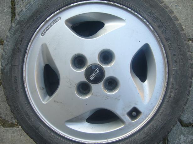

Śruby do kół.
Czy śruby z felg stalowych w Seicento będą pasowały do alufelg takich jak w załączniku czy trzeba kupić dłuższe . hmm.gif
Ile powinna wystawać śruba z felgi??

niestety nie da radę do alufelg są dłuższe śruby jak do stalówek ja musiałem drugi komplet kupić powiedz w sklepie gościowi że śruby do alu do sc/cc i powinien załapać o co kaman ok.gif

zmierz grubość ścianki alusa, jeśli będziesz dawał dystans to dodaj te 2 wartości do siebie do tego wszystkiego dodaj długość śruby. Wtedy będziesz miał wymiar śruby jaki potrzebujesz

na allegro idzie kupic bezposerednio sruby do alu sc/cc

Kup dłuższe śruby do alu
