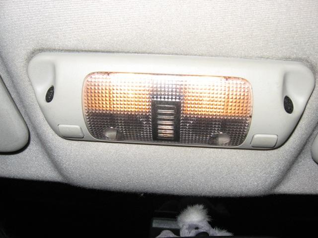

lampka oswietlenia wnetrza
u siebei w Astrze mam taka oto lapmkie
i tu pytanie?
do czego sa te dwa male wlaczniki? czy tam powinno sie swiecic cos dodatkowego?

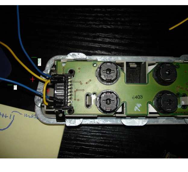

Załączam fotkę wyprowadzeń niestety nie pamiętam skąd ją mam.
Mam nadzieję, że autor się nie obrazi.
A masę dajesz stałą skądkolwiek.
Na przewody koloru żółtego dajesz 12V, a niebieskie to masa. Przynajmniej tak wynika to z rysunku. Wczoraj próbowałem podłączyć taką lampkę u siebie w astrze ale udało mi się tylko znaleźć wyprowadzenia do zapalania lampek gdy drzwi są otwarte. Od tych lampek niestety nie udało mi się. Skoro + jest zwarty ze sobą tak jak na rysunku to nigdy nie uda Ci się zapalić oświetlenia punktowego. Chyba, że ta lampka sterowana jest masą ale w tym wypadku nie możesz napisać, że masę dajesz skądkolwiek.
Sorry za pomyłkę.
Oryginalna lampka jest sterowana masą a plus jest na stałe.
Tak więc do "górnego" niebieskiego kabelka dajesz -od oryginalnej lampki.
A do "dolnego" stałą masę

Kurcze jesteś pewien, że tak masz podłączoną lampkę. Ja podłączyłem tak jak na obrazku i niestety punktowe nie zapalają się. Palą się tylko te od otwartych drzwi. Wiem, ze żeby zapalić punktowe te od drzwi nie mogą się palić ale jak ich nie włączę to punktowe i tak się nie zapalają. Chyba mam uszkodzoną tą lampkę.
Tak na pewno. Poszedłem sprawdzić namacalnie.
Przy górnym niebieskim jest nawet napisane "przełączany" a przy dolnym "stały" tyle, że słabo widać.
Może faktycznie masz walniętą lampkę
Sorki. Mogłem wprowadzić Cię w błąd ponieważ ja mam lampkę z mikrofonem i czujnikami do alarmu. W tym wypadku wyprowadzenia mogą być inne. Rozmawiałem ze Stykiem i powiedział mi, że u niego stała masa była na pinie środkowym, czyli piątym. Dzisiaj to sprawdzę i jeśli będzie ok to podam to na forum.
Witam ponownie
Tak jak wcześniej napisałem jednak mam inaczej wyprowadzone piny we wtyczce dlatego nie działała mi lampka jak podłączyłem ją tak jak wyżej było pokazane. Moja lampka wygląda tak:
Widać, że jest z mikrofonem i czujnikami ruchu pewnie dlatego wyprowadzenia są inne.
Oto jak powinny wyglądać podłączenie kabli w przypadku takiej lampki jak moja:
Pod piny 8 i 9 podłączamy 12V na stałe czyli czerwony kabel idący do lampki jaką mamy obecnie zamontowany. Do pinu 5 podłączamy stałą masę, natomiast do piny 1 podłączamy masę z lampki obecnie zamontowanej. U mnie wygląda to tak:
Umieszczamy lampkę w miejscu starej u już możemy się cieszyć działaniem lampki z punktowym oświetleniem.
No to tyle w temacie.
