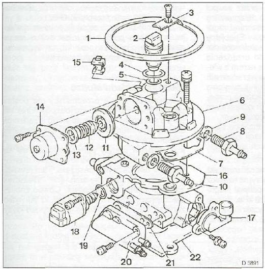

ogólnie ten czarny wlot powietrza jest od dołu "ubabrany" w tak mi się wydaję oleju
> się wydaję oleju
no to musisz mieć nieźle ubabraną przepustnicę w środku, skoro na zewnątrz wycieka ;-)
a poważnie: zapewne odmą zarzuca Ci do korpusu przepustnicy i brudzi
zdejmij plastikową obudowę (2 wkręty od góry) i obejrzyj od środka
spójrz na rysunek poniżej
uszczelki to nr 1 (górna), nr 7 (pośrednia) i nr 22 (między przepustnicą, a kolektorem)
resztę drobnych uszczelek celowo pomijam ;-)
górna ma numer 0836304, pośrednia 0817572

wszystkie są do kupienia w ASO, jeśli nie uda Ci się gdzie indziej dostać
górna i dolna to kilka (do 10) złotych, ta "środkowa" kosztuje sporo więcej
