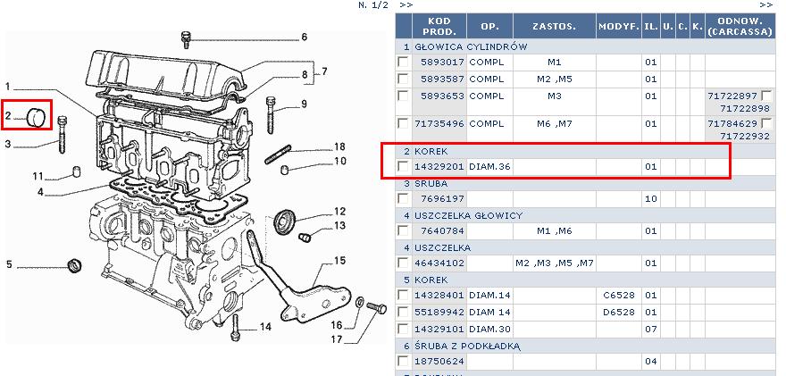

Potrzebny numer z Epera dekeilka w bloku
Silnik 1.2 MPI 75KM punto, ale palio pewnie tez. Chodzi o dekielek znajdujacy sie w bloku pod rozrzadem nad kolem pasowym. Moze ktos pokazac rysunek i numer tego dekielka? Dzisiaj podczas ostrej jazdy maluchem wywalilo mi go z bloku. Jak to mozliwe?

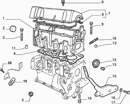

chyba to korek z numerem 2

> ten dekielek zasłaniający kanały wodne ?
Ten. Jak mogl wypasc?
niewiem.gifmoże trochę przyrdzewiał albo przy montażu silnika trochę go naruszyłeś a jak teraz trochę pałowałeś silnik to się zrobiło spore ciśnienie i wyleciał.
Ten co go zaznaczyłem to chyba w głowicy jest a ten niżej w bloku nr. 5 hmm.gif
> 5
Rzeczywiscie chyba nr 5, sredncia 30mm. Niestety dekielek zostawilem w samochodzie bo nei przypuszczalem, ze moze byc tyle roznych dekli.

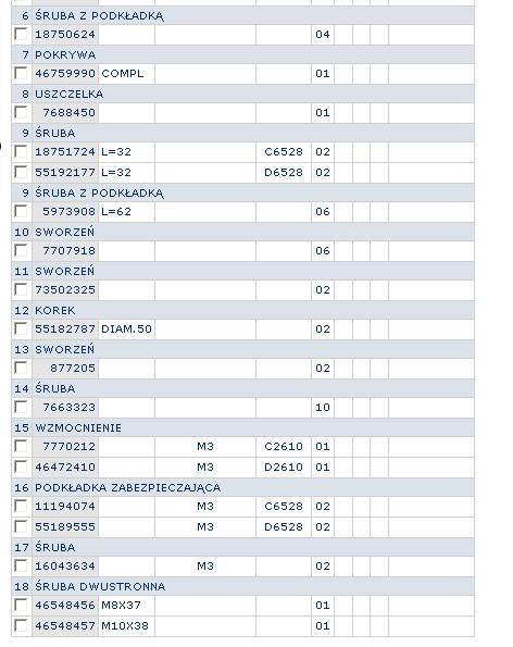

A nie jest to przypadkiem numer 12? U mnie w starym silniku wymienialem obydwa (przy rozrzadzie i pod kolem zamachowym) i wydaje mi sie ze obydwabyly takie same bo srednica 30mm to cos malo.
> wymienialem obydwa (przy rozrzadzie i pod kolem pasowym) i
> wydaje mi sie ze obydwabyly takie same asrednica 30mm to cos
> malo.
Jego srednica wedlug Epera?

Mozesz zapodac dalszy kawalek tej tabelki z numerem 12?
No i to bylo to. W Carserwisie w sklepie juz mnei znaja. pokazalm to co przynioslem, a gosc z usmiechem na twarzy - co? takie samo tylko nie takie zmaltretowane? Nawet w kompie nie szukal tylko przyniosl od razu. Nawet powiedzial jak to zamontowac zeby mialo rece i nogi. Spoko gosc. Dekielek kosztowal 9zl.
