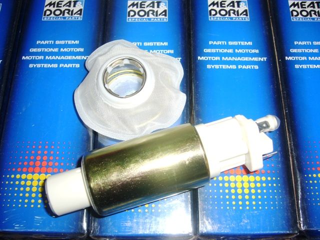

WITAM...a wiec,po doglebnym sprawdzeniu okazalo sie ze niestety padla pompa paliwa:(idac za rada kupilem pompe boschowska,a nie jakies chinskie badziewie.wymiana nie jest skomplikowana i kazdy moze wykonac ja we wlasnym zakresie.a co odpalania na gazie-ja mam przelacznik razmusa i odpala sie autko ,wciskajac przelacznik przy wlaczonym zaplonie na okolo 10sekund,i gdy zapali sie czerwona lampka odpala sie autko(oczywiscie przycisk trzymamy az nam bravolet odpali)dziekuje wszystkim za porady ..pozdrawiam...
