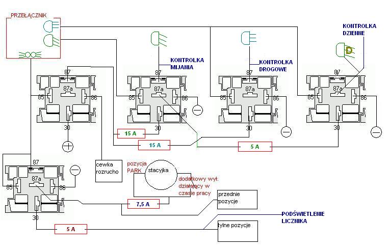

Ja mam dzienne założone, są na granicy przepisów, ponieważ są za nisko... trzeba podnieść ręką zderzak (opadnięty lekko) żeby mieściły się w przepisach biglaugh.gif
Tak to wygląda:
A tak jest podłączone:
Dzienne są podłączone na manetce zamiast pozycyjnych, pozycyjne przednie załączają się w pozycji kluczyka PARK lub dodatkowym przełącznikiem zlosnik.gif
