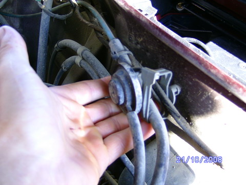

Problem jest taki - tylko jedna klapka na podszybiu działa w 50% prawidłowo dróga ani drgnie dodatkowo cały czas świeci mi sie lampka od włącznika obowdu wewnętrznego, przycisk nie do końca się wysuwa blokuje go chyba powietrze i jeszcze jedna sprawa co to za urządzenie znajdujące się nad kopułą wtrysku do którego idzie wężyk z wtrysku i serwa.

To coś na fotce to zaworek dozujący opary paliwa z pochłaniacza, który jest nad prawym nadkolem.
