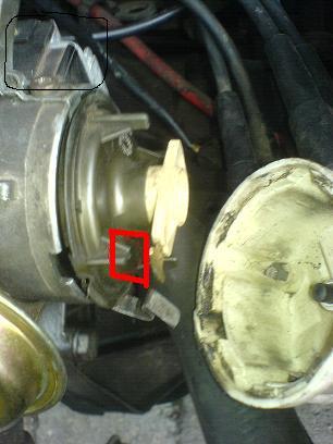

Dodam jeszcze, że rozebralem tyle co moglem to dziadostwo i pod kopułką jest ułamane kawałek plastiku:

Moduł wzmacniający? Gdzie go znajde? Jakieś foto?
281487274-a.JPG > Moduł wzmacniający? Gdzie go znajde? Jakieś foto?
znajduje sie na aparacie zaplonowym..tak jak na zdjeciu wyzej w lewym gornym rogu..
> gornym rogu..
1 czy 2?
> 1 czy 2?
2 jak juz to odkrecisz to zobacz czy styki nie sa zasniedziale na module
> 2
Wydaje mi się, że była dokręcona. Jak nie ona to co jeszcze można sprawdzić?

Sprawdz styki na module jak Ci poprzedni kolega radzi i dodatkowo kabel dochodzacy do modulu. W moim przypadku to bylo wlasnie to (zle zalozona wtyczka na piny i przelamany kabel)
