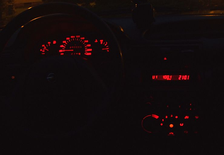

Ja tak robiłem, zamiana zarowek na gotowe diody w zegarze. wyswietlaczu i konsoli srodkowej. Efekt i diody na foto ponizej. Co do kolorow i swiecenia to barwa jest bardziej zywsza w rzeczywistosci i stosunkowo dobrze(ale nie bardzo dobrze wink.gif) doswietlone sa wszytkie miejsca...
w właczkiku swiatel mijania, przeciwgielnych, wlaczniki elektrycznych szyb i radiu Oplowskim musialem dac zwykłe diody (chyba 3 mm) z opornikiem bo gotowe nie wejda...
kupiłem na próbę zamienniki diodowe podobne do tych na zdjęciu z tym , że na szczycie nie mają wydrążonego stożka - są płaskie. Te świecą punktowo i w takiej postaci nie oświetlają równomiernie .

mowisz o swoich czy moich?? zreszta jaka by nie była dioda to nigdy nie bedzie ona swiecic tak jak zarowka prawie dookoła rownomiernie, ze wzgledu na swoja budowe... wink.gif
> mówisz o swoich czy moich?? zresztą jaka by nie była dioda to nigdy
> nie będzie ona świecić tak jak żarówka prawie dookoła
> równomiernie, ze względu na swoja budowę...
masz moje zdjecie wiec widzisz jak jest (co prawda nieco rozmazane), ja kupiłem ze stozkiem bo wg. opini spprzedawcy lepiej swiatło jest rozproszone ale nie robiłem porownania z tymi bez stozka wiec nie moge powiedziec czy naprawde tak jest. Oswietlenie wszystkich miejsc tak jak pisalem jest dobre ale nie bardzo dobre waytogo.gif
