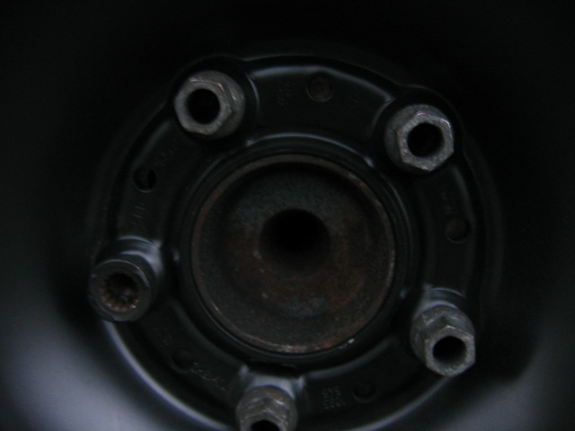

Czy kiedy jezdze na stalówkach i mam odsłoniete piasty to czy jest koniecznosć, zeby je zabezpieczyć jakimś dekielkiem?
A jesłi tak to czy jest taki jakiś mały dekielek abym mogl to zrobić? Całe kołpaki mi ine pasują
piasta tylna
piasta przednia

nie ma takiej koniecznosci, nic im sie nie stanie

wyczysc tylko piasty ladnie drucianka i posmaruj pasta miedziana zeby nie bylo problemow ze zdjeciem kola ok.gif dzisiaj musialem uzyc mlota 10kg zeby zdjac tylne kolo z E46 kolegi zlosnik.gif wprawdzie ze stalowkami nie ma takiego problemu jak z alusami, ale lepiej zapobiegac niz leczyc ok.gif

BMW ma w akcesoriach takie metalowe dekielki do felg stalowych... 893goodvibes.gif
Część ma numer 36 13 1 179 141, a wygląda mniej więcej tak.

no dobrze ale jak to si emontuje? bo żeby nałożyć na miaste chyba nie za bardzo bo u mnie piasta praktycznie nie wystaje ponad felge na zewnątrz
poza tym pojawia sie jeszcze jeden problem, pokazałes fotke z kołpakiem chyba od E34 a nie wiem czy tam sie nie róźnią rozmiary otworu centrującego. W E39 jest 74,5 mm a wiem, ze inne modele maja tez 72 mm

Ten kapsel trzyma się na śrubach od kół, a te jak jak to w BMW bywa mają rozstaw 5X120 niezależnie od średnicy piasty... 893goodvibes.gif

Nigdy nie zabezpieczlame przedniej piasty i jakos nigdy zadnemu autu to nie szkodzilo wiec wg mnie trzeba dac sobie spokoj. Pomysl teraz spokojnie ze stoii w garazu i traci na wartosci.
