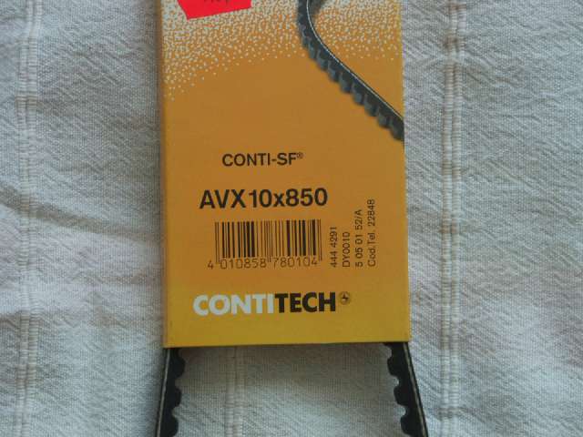

śrubą torx regulujesz naciąg po zluzowaniu tej drugiej. Napinacz występuje przy pasku wieloklinowym. Nie bardzo widzę na fotkach, masz pasek gładki, czy zębaty?

A jaki to jest zębaty ?

tak jest smile.gif mam zębaty pasek. teraz dam rady, poluzuje śrubę pod altkiem a następnie te u góry, teraz dam rady:) Dzięki....
ps. pomyliłem nazwy i pojęcia który to pasek klinowy (alternatora) a pasek od rozrządu gdzie występuje rolka napinająca...
